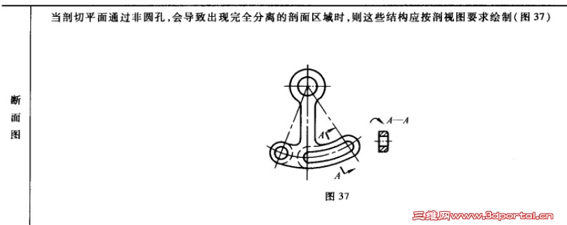

附件为我在制图中遇到的,我想请大家帮我看看我的标注方法对不对,凸起与凹槽标注有区别吗. e+ X: q5 ~- `1 W/ f/ E+ A

& Q3 M4 ~$ \7 l9 e/ E在机械制图标准中没有这样的表示方法,可用剖面图来表示凹槽或凸起。8 g/ n5 A1 o5 a4 d: |$ R. T% [% c- T" s
为节省大家时间,以后直接贴图为好。

剖面图,,,,
发表于 2012-10-19 16:18:16 | 显示全部楼层 来自: 中国湖南岳阳
高老已经贴图了。5 o( V1 W$ [/ C+ p; w, N8 @% ?
只有俯视图表达不清楚,再加个剖面图或侧面图就清楚了!不用文字说明。

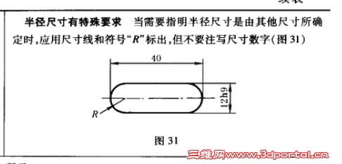

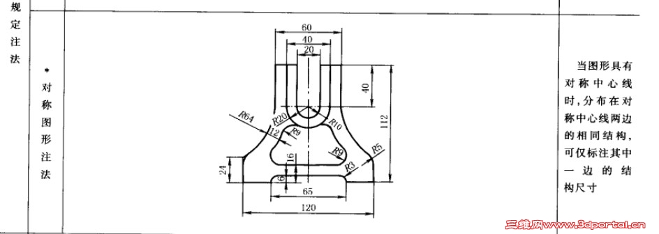

本帖最后由 cyanapple721 于 2012-10-19 16:29 编辑 2 H  F; p8 U7 O! ?$ n1 l
* Q6 v' V: p# f+ ]一般只标41 ,10,R5不标,有中心线和圆心,就明白了,数量多的话一般标 : X(单元数量)-41X10均布,这个国标有说明。具体参考国标。深度无法表达时需要增加剖面图。

0 e  |1 [! o9 E' t5 u我不是这个意思,我是说具体的俯视图上关于那个延长孔的标注方法
发表于 2012-10-20 09:11:14 | 显示全部楼层 来自: 中国湖南岳阳
wuhuxxpzbs 发表于 2012-10-19 16:37 static/image/common/back.gif! d  n: h/ y/ Z3 r
' |, M: Q/ \# u8 P3 J8 H" g
每个人的理解可能有差异。" d+ `  Z2 B0 r# y' ^& n
我认为凸起实体标注外形尺寸比较合适;$ d/ P' x, C$ E+ z2 k6 I3 V$ p0 Q
腰形槽也要看情况,比如轴上的键槽:就只标总长和宽度;而板上的腰形孔标注中心距和宽度,当然也可以标注总长;弧形孔标注中心角度、半径和宽度。

7 H* \% C' h9 j$ H4 w- [5 ~, C" j剖视图可以表达清楚是凸起还是凹槽. u- L! ^# z; V: t8 y/ @0 {1 t7 F
或左视图应该可以表达。
发表于 2012-10-20 16:08:18 | 显示全部楼层 来自: 中国云南昆明
加个局部剖视图就能理解是凹或突起
