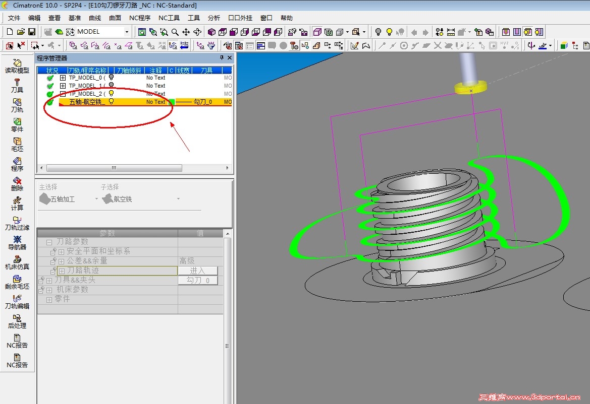

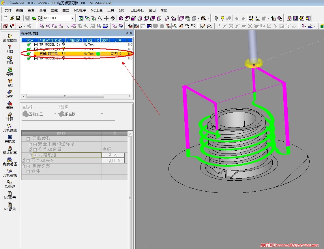

[分享] E10勾刀锣牙刀路
发表于 2012-10-18 17:45:34 | 显示全部楼层 |阅读模式 来自: 中国广东广州
本帖最后由 密密麻麻 于 2012-10-20 10:43 编辑 $ O  A( N5 @1 b! ]
  _' |# u0 d: n; NE10勾刀锣牙刀路 在这里多谢一位高手指教
E10勾刀锣牙刀路 _NC.rar
3.93 MB, 下载次数: 530
密密麻麻 + 5 分享!
发表于 2012-10-20 10:39:46 | 显示全部楼层 来自: 中国浙江绍兴
感谢分享,提供两点建议供参考:% _) ~8 R* b* f# ~+ F. m
1.螺纹造型收尾存在问题
/ t7 l' o% ?* z' ~: u2.刀路文件过切,此类螺纹不适合铣削加工

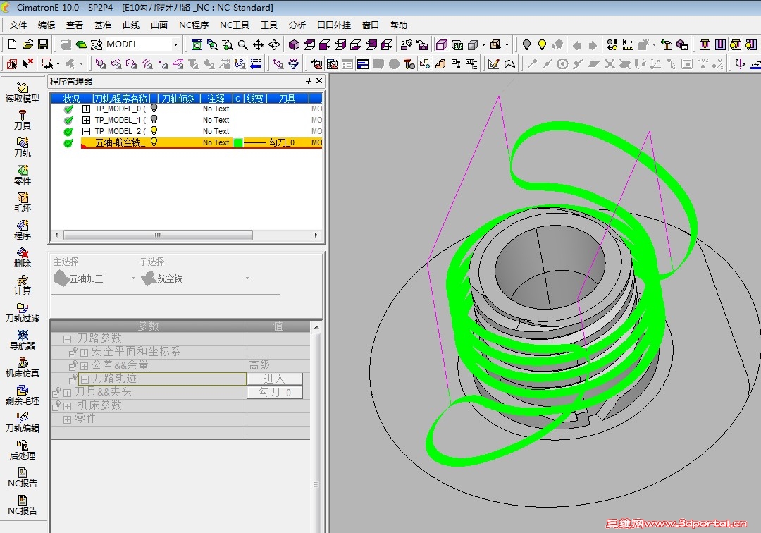

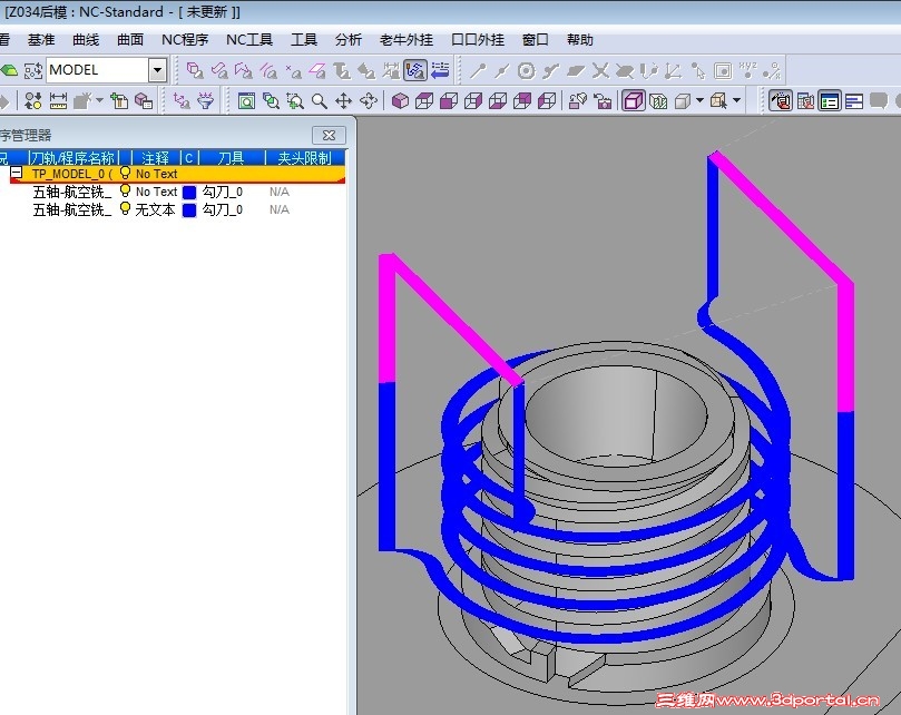

发表于 2012-10-19 09:13:58 | 显示全部楼层 来自: 中国浙江绍兴
2.jpg 牙型只要一样的话,做一个程序就可以实现了。$ A# Q! |- a; k9 ?# c# j+ l
3.jpg 3-1.jpg 优化了一下跳刀: Q9 X7 |. f& Q6 D
4 I6 U  t) U7 Q) [

发表于 2012-10-19 10:52:48 | 显示全部楼层 来自: 中国浙江宁波

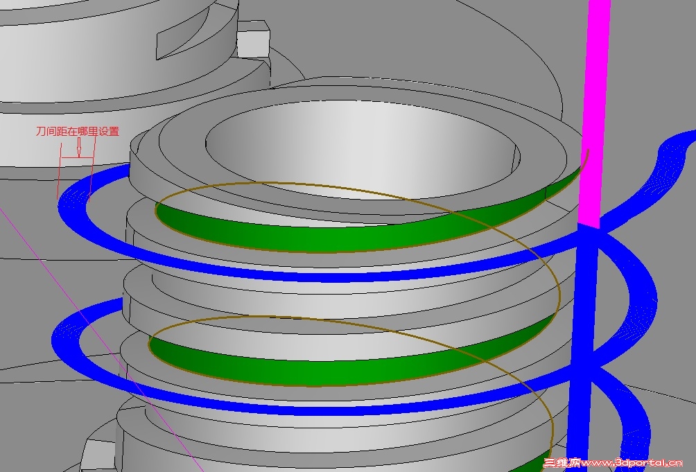

楼主,你的这个航空铣 投影线是如何设置横向进刀的间距呢?) f/ Z0 O5 h! U- X  m! S( T( P
刀间距如何设置
刀间距如何设置
发表于 2012-10-19 11:00:07 | 显示全部楼层 来自: 中国浙江宁波
航空铣加工螺纹,引用作者zhanglianfeng的档案
引用 作者 zhanglianfeng  的“E10勾刀锣牙刀路 ”   关于航空铣 曲线投影  它是如何设置刀间距的 请高手指点迷津  在线等待

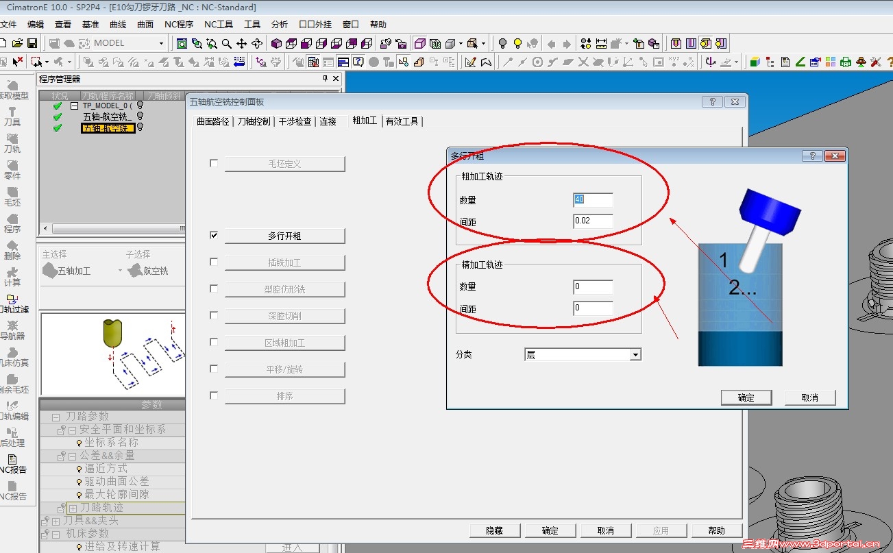

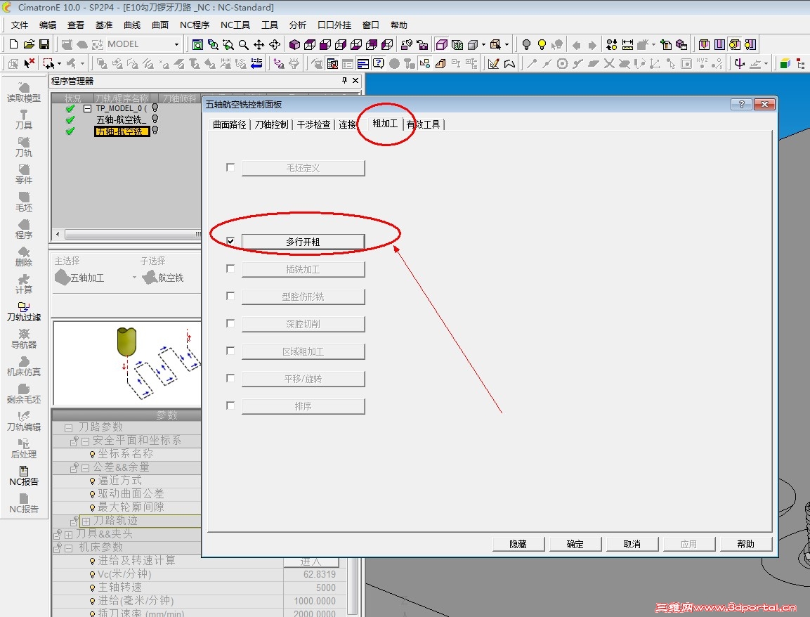

发表于 2012-10-19 11:14:40 | 显示全部楼层 来自: 中国浙江绍兴
1.jpg 2.jpg 这里设置
密密麻麻 + 5 应助
发表于 2012-10-19 12:31:37 | 显示全部楼层 来自: 中国浙江宁波
感谢您 吞吞吐吐。。谢谢
