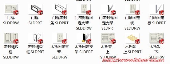

我用的Creo 2.0 M010,以前还装了ProEngineer V5.0 M040,最近把ProEngineer V5.0 M040卸载了,原来文件能预览的,现在没有了,请问Creo 2.0 M010下需要安装什么才能预览文件。% d6 \' L# K' N' p+ A( Y9 S

这是SW的文件预览
: V! S3 d& ?( @" E. D/ Y SW.jpg 5 K. J. ^: W' }$ f. R% R' q3 f( c+ z( V

现在的ProE文件不能预览了
7 \/ l- W! S- W" B4 Y PE.jpg

可以在PTC官网下个 view express,这个软件不大,且是免费的

下载ProductView Express安装后,文件预览是这样了
2 _- I; }8 O; T$ {' _! W1 V5 }- h4 U7 J0 D+ u

把文件的默认打开方式设定一下就应该好了。

是否为缩略图方式?

你把文件打开 ,另存为  之后一般都可以。

有view express,还有就是文件路径中不能有中文,* c+ I( }) v( a' e
再试试
