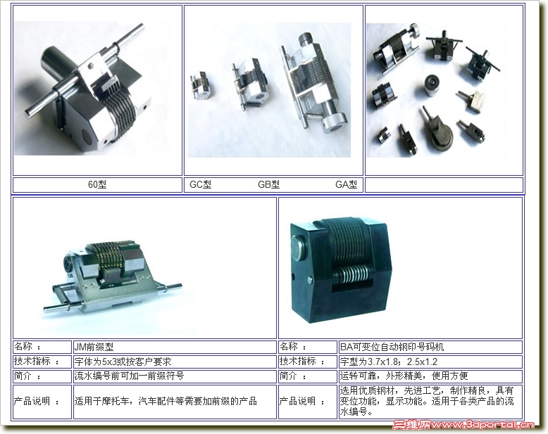

现我们要做一个打钢号的设备,现在没有什么头绪,就是在一个直径大概在25mm左右的钢套上打钢印,类似批号这些,$ h8 x- k1 ]+ C$ z3 N4 j
钢套材料是螺纹钢,请教大家有没有做过类似设备的呢?如果有一些工作原理什么的最好,先谢谢了!
7 p  {6 h& e& T% R+ i
& Y( d4 W5 ^4 v0 z: Z是不是用压力压的呢?压力的计算方法是不是和冲压模压力计算一样,F=K.L.T.τ : H0 B* B. U; ^3 i
螺纹钢的剪切强度是多少呢?查了一些地方没查到,应该大概在400MPa吧?7 ?% g7 y# b! ]( U
式中的剪切长度L和剪切厚度T是不是按要压入的字体的总长度和深度算呢?1 w7 @5 h% A# z6 \# W
; F" A3 u( `: j  T8 l9 }9 {7 {1 k) ^
知道的烦请大家告知一下,万分感谢!
发表于 2012-10-18 10:50:37 | 显示全部楼层 来自: 日本

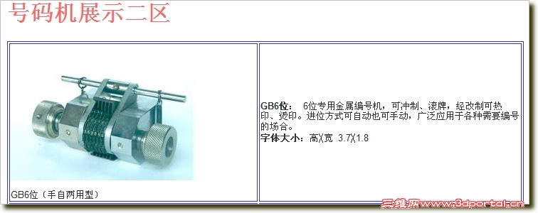

号码机,配合小型或桌上型冲床进行压制,也可考虑气缸结构。百度一下,有很多的。9 {- p, n# m$ f7 {. b1 M) u

工况要求是什么,在线?速度多少,被压材料是什么,纸盒吗?可以设计成一个主动轮和无动力滚轮对滚,主动轮安装字粒,产品从从中间通过,计算好传动比

圆柱体表面用滚压方式,平面上用冲压方式。
