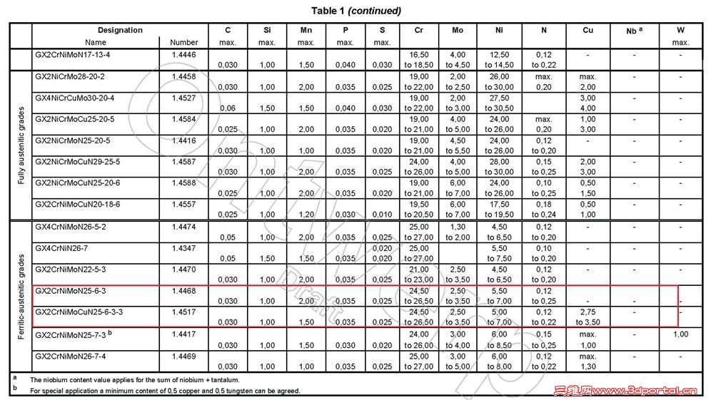

发表于 2012-10-20 10:45:21 | 显示全部楼层 来自: 中国江苏常州
直接数据没有查到,从固溶处理后的强度指标看,硬度大概在200~210HB左右。
; b9 b+ a: h, w* I! ?( f 截图00.jpg

1.4517 是双相不锈钢,是在其固溶组织中既有奥氏体又有铁素体或马氏体,因此叫双相不锈钢。GX2CrNiMoCuN25-6-3-3与我国的03Cr25Ni6Mo3Cu2N成分相近,在网上查到一个硬度范围:290—310HB。
