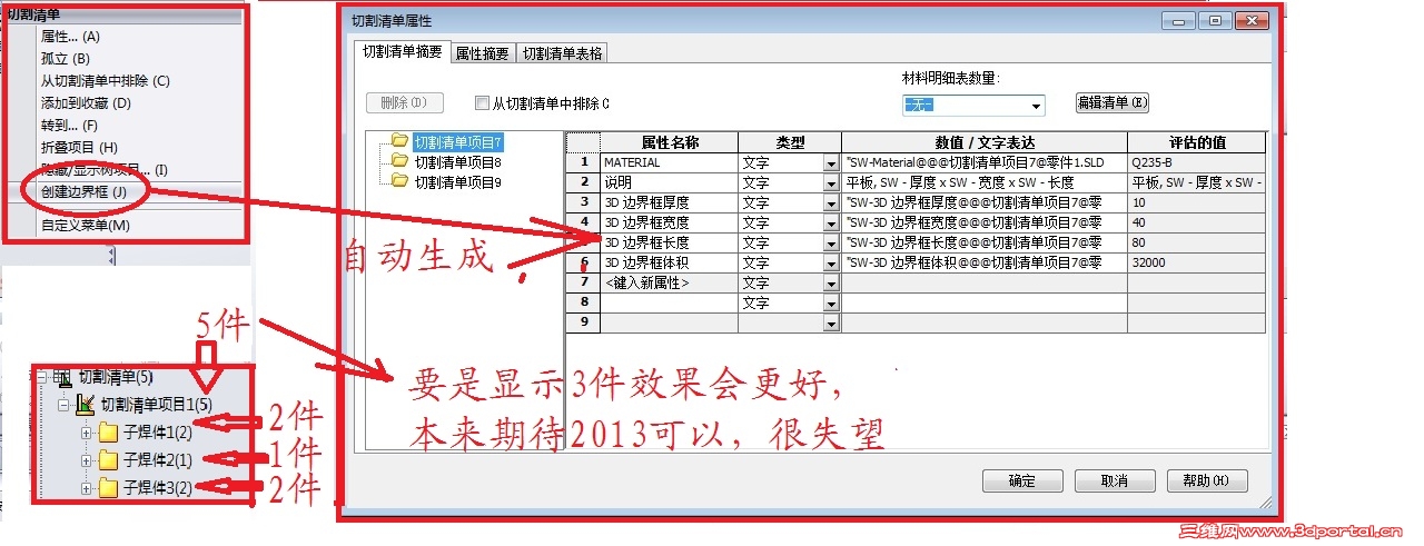

2013焊件实体可以生成三维线框并自动生成属性,很实用。但是子焊件效果还是不太满意。数量显示实体总数,应该显示子焊件数量。不知道是自己不会做还是软件没改进。期待大家讨论。并指导好的方法

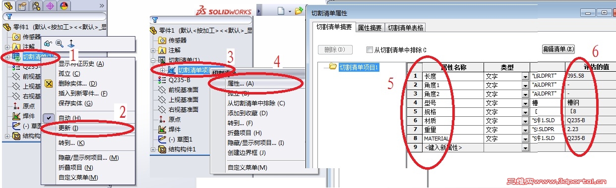

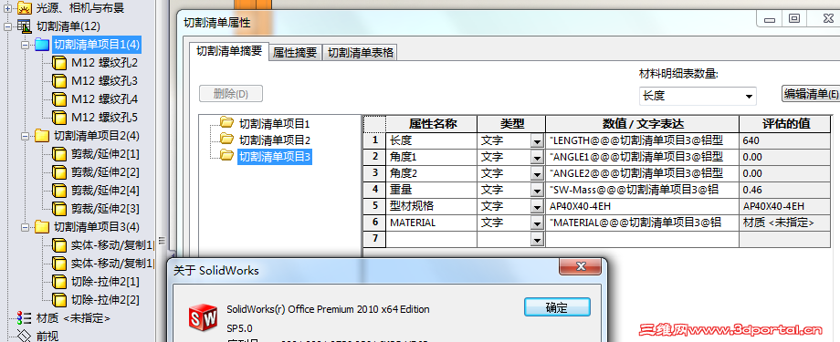

发表于 2012-10-15 09:31:58 | 显示全部楼层 来自: 中国陕西西安
本帖最后由 shuiyuhan2007 于 2012-10-15 09:39 编辑 - F! {& n  J9 D1 o0 r
% N0 J9 {4 G! l) Z( |3 X1 I8 q
2010好像也何以的啊

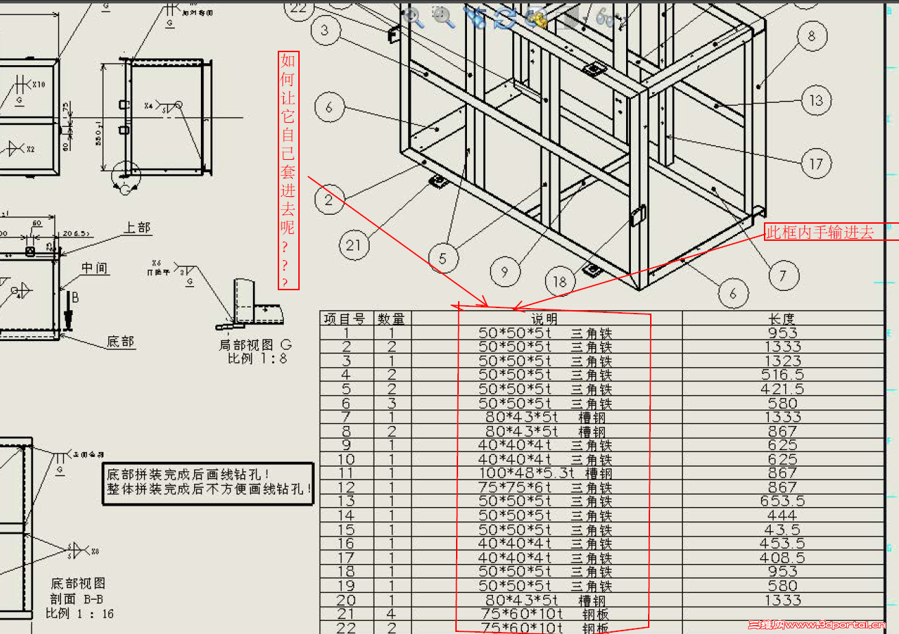

发表于 2012-10-15 10:13:20 | 显示全部楼层 来自: 中国上海
版主请教下问题?  先谢谢了
2 p- {# x  D( W; x9 G9 b% Q- r1 p我小白麻烦详细点!  我指出的框内是我手动输入进去的
 楼主| 发表于 2012-10-15 11:22:35 | 显示全部楼层 来自: 中国山东济南
