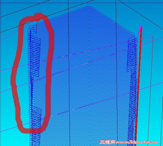

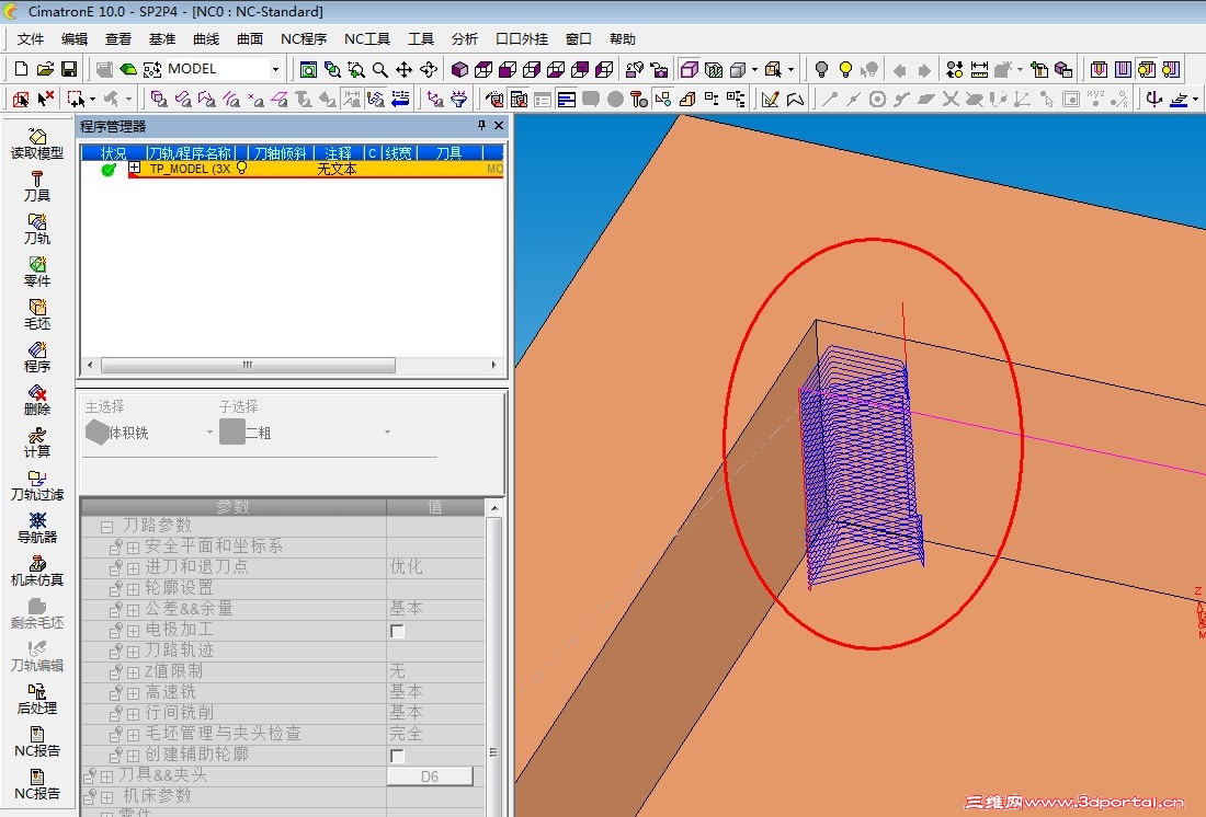

8 `4 b' O( x1 k' x) \: K- z* \* \2粗的进退刀连接有没办法给他去掉??就是不要进退刀。。沿面直接连接。。也不要进刀圆弧' {( G3 C' v1 d1 I$ d/ ?8 d
因为机台走圆弧速度都比较慢浪费时间。

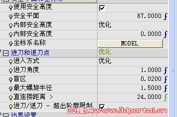

 楼主| 发表于 2012-10-15 11:21:00 | 显示全部楼层 来自: 中国福建福州
1 ~# X  A1 a# i# R( v& z木有。。只有进刀角度和螺旋半径。。6 H4 a2 ]# E) Z' \2 Q* u
即使把角度设90.。也是有进退刀

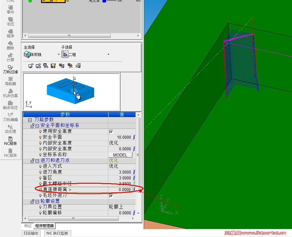

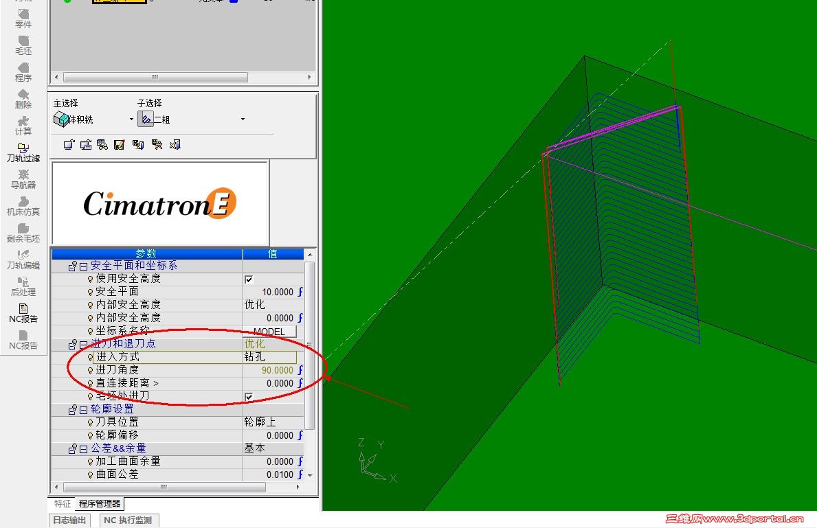

做了两种方法,一个是把直接连接距离改为0,还有一种就是进刀方式改我钻孔。
# A* `8 j0 h' B2 m( O
原始
原始

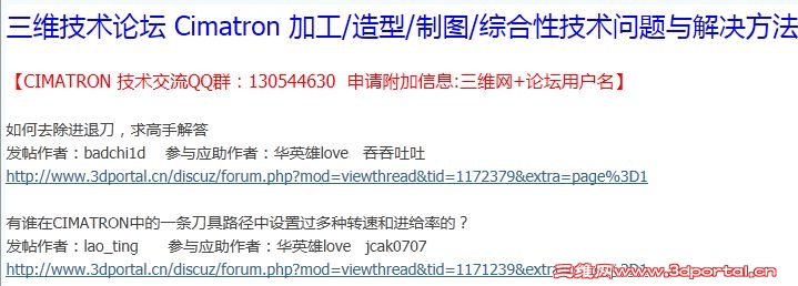

发帖主题已经登记到《Cimatron 教程整理汇总》,感谢你们的分享与讨论1 t) j$ h, W: S2 b
登记地址:http://www.3dportal.cn/discuz/vi ... &extra=page%3D1

; |7 {! ?7 w4 E; L& _做了两种方法,一个是把直接连接距离改为0,还有一种就是进刀方式改我钻孔。
! y2 |* N: Z, q0 u
进刀改成钻孔。。正解。。谢谢了。受教了1 d- ~) b, k& _2 K+ ]& U9 Z
