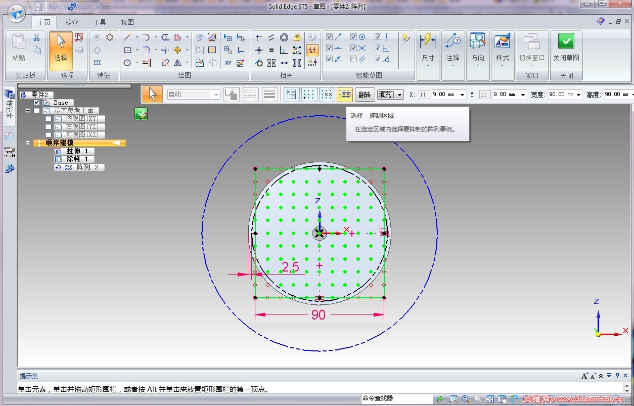

圆柱中心有个孔,现需要将它在指定范围的圆形内进行阵列。一般朋友只知道圆形阵列才能保持原始孔在中心。
, c+ Y6 @1 T3 n$ z( m* K: x而矩形阵列由于是指定两个角(适合、填充)或一个起始角(固定)来定矩形的范围的,要想经过原始特征位置上的阵列特征刚好与它重合就得经过计算了。9 S& Y2 a/ i! Y/ G. V/ a& B3 m. u
1.阵列出来的孔规定个数(X向*Y向)。设置为单数。( j3 \/ \! e: q( ?% C5 u
2.阵列的间距定死。
. F9 H/ t' v+ u# a* t不同要求在操作时会有些许变化。( |  n% s1 i+ C! A/ V
关键就在于找出阵列起始点的位置
, H+ L; L. R" B0 m假设要在直径100的圆内以XY向都间距为9来进行矩形阵列。4 L: J$ A0 F8 V, X# S$ `+ P
首先画一个辅助正方形,先算最大处能放几个,直径100/间距9=11,能放11个,那么范围宽就是(个数11-1)*9=90。所以画一个90宽的正方形。
8 M" b2 @" n' ~. R9 e( Q0 o然后以正方形的一个角作为阵列起始点,  {3 W7 w4 V4 \
阵列类型选择“固定”,然后在X和Y中各输入阵列个数为11间距为9。这样就行了。
8 ~( \3 ~7 I. P1 `* D% P! b也可以直接以辅助正方形作为阵列范围(就是直接点正方形的两个对角点来确定阵列范围)这样比较省事。$ v8 W% C2 k% ^; ~( ?0 D3 R, u
1.阵列类型选择“填充”,X和Y间距各为9。! Z" {( p  C4 i0 R8 D* L  w
2.也可以类型选择“适合”,X和Y个数各为11。
1 a6 y* V2 ?. v/ I$ T; x 矩形阵列1.jpg   K2 x+ Y, s8 H! s4 k1 I5 a6 T

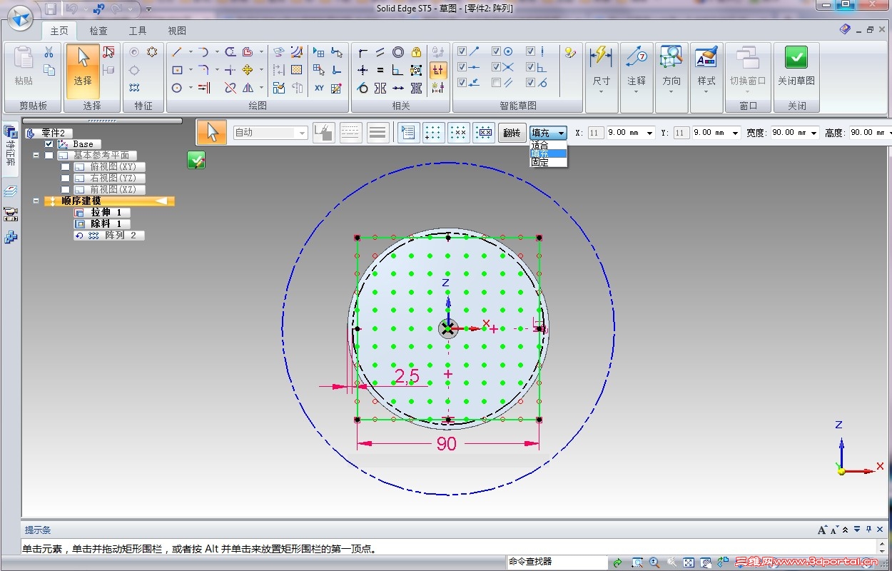

由于是矩形阵列,所以会有一些阵列特征处于指定的圆以外,也有一些虽在圆内,但由于过于靠近边界,也无法形成完整特征,所以都得抑制掉。可以一个个点来抑制,也可以快速抑制,绘制一个大圆所这些特征全包在内,然后再以圆的边界包含并偏置0.5特征直径(直径针对圆,要是其它特征时就选择该特征最大尺寸)绘制小圆,然后用“抑制区域”来分别选择这两个大、小圆,就可以快速把这些不需要的阵列特征全抑制掉了。
