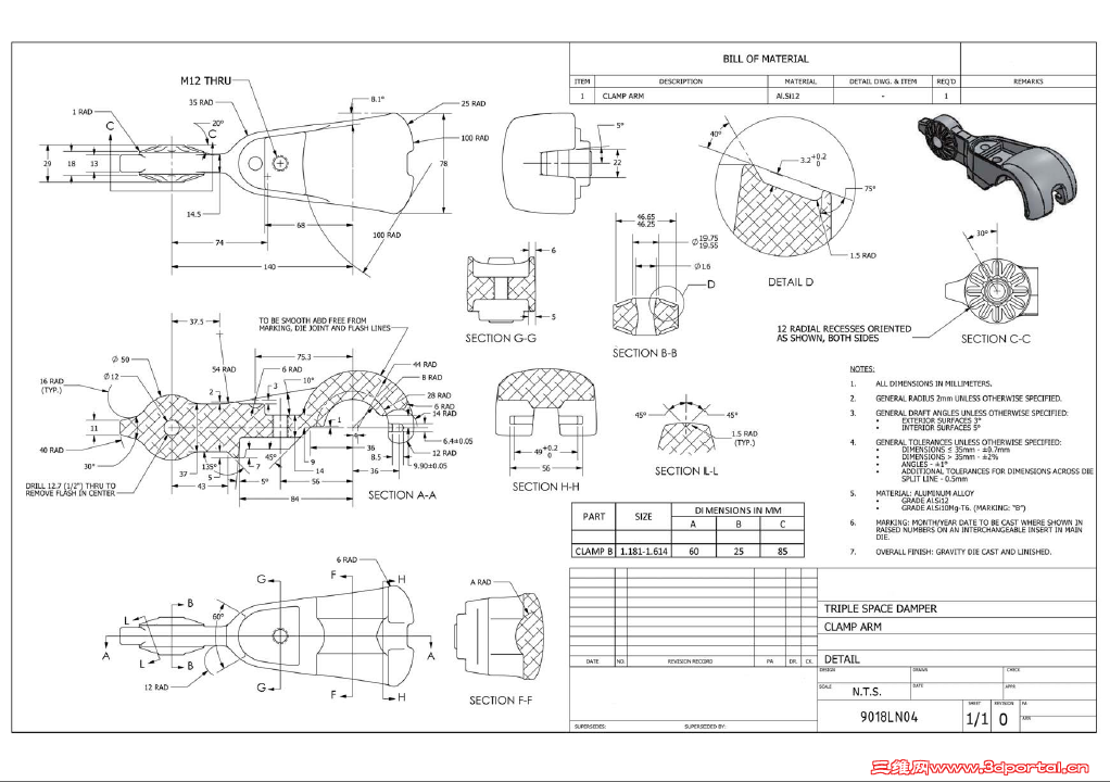

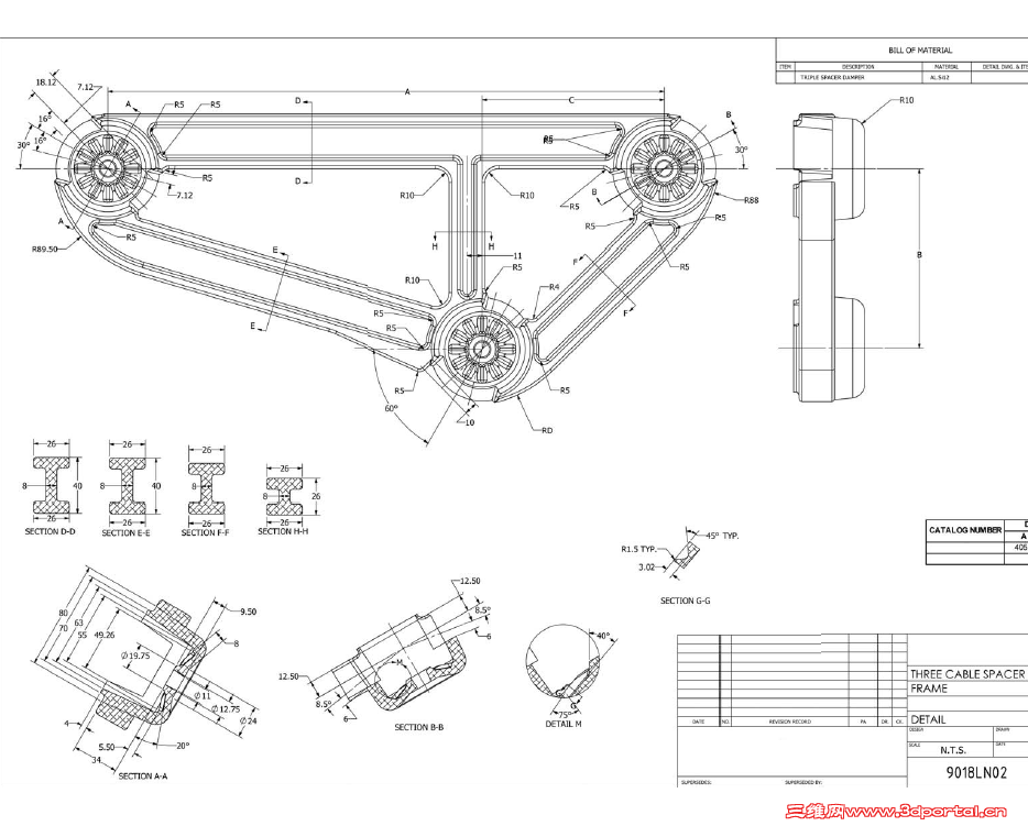

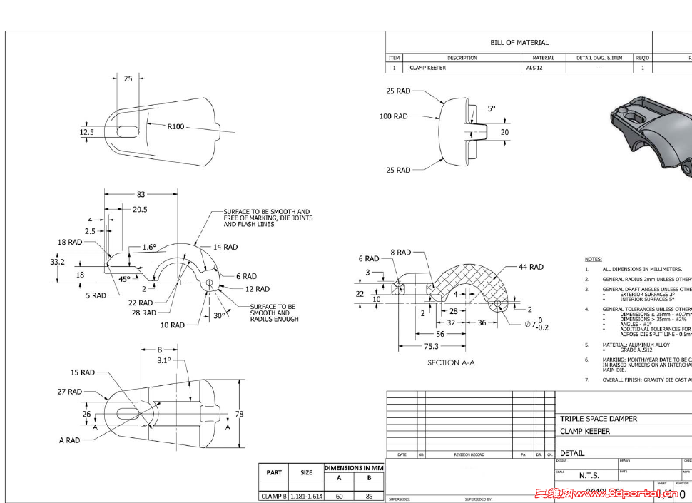

劳烦各位帮忙看看这几张曲面图如何建模;新手求助!谢谢
LN02.pdf
186.3 KB, 下载次数: 2
LN04.pdf
204.77 KB, 下载次数: 2
LN06.pdf
154.92 KB, 下载次数: 2
