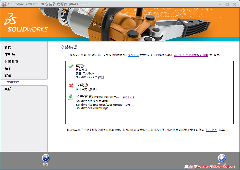

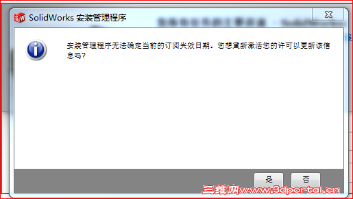

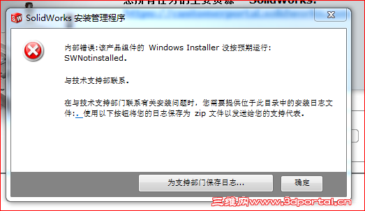

之前升级到了sp3.0,不知何故桌面图标出现异常,想着卸载后重新安装,但卸载中出现问题,后来就把安装文件夹删除了,注册表清空,c盘和solidworks相关的文件夹也都删了,
9 U, @! X/ w+ R# b( I4 I再重新安装sp0.0就出现如下问题,试了好多次了,都是安装不了。; }# |8 x9 Q1 c8 F$ s7 O! R
注册表清了无数次,相关的文件夹也删除的干干净净,但还是不能安装,请求各位帮助。/ A7 r& n- g! e  O6 {9 D8 F  t

卸载出现问题你就直接删除文件夹,那估计是注册表里有残留项了所以装不上了。怎么解决这问题就不知道了。

杯具,可考虑先重装系统。

建议楼主在填写序列号的时候将下面的三项也填上,或许可以成功(曾经安装出现过类似问题,并通过此方法解决了)。

系统中某些文件损坏了吧?建议恢复系统或重装系统

下载了2013,顺利安装。
