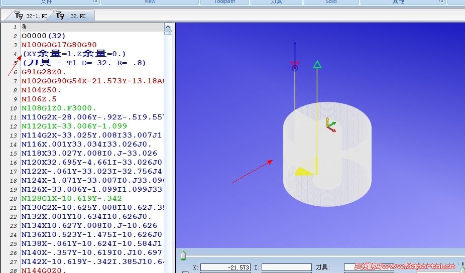

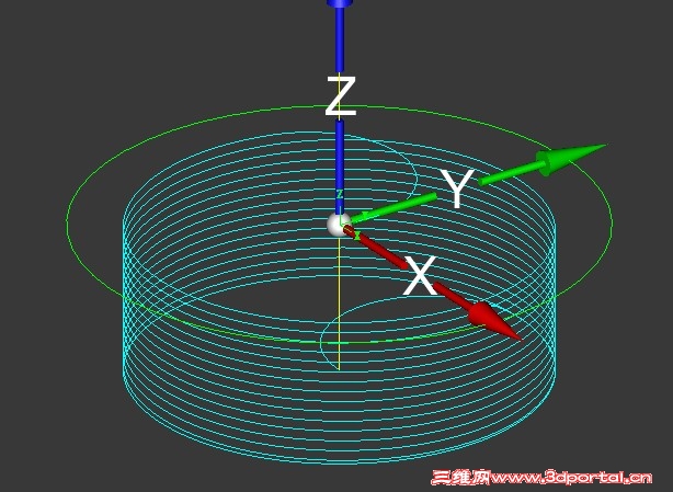

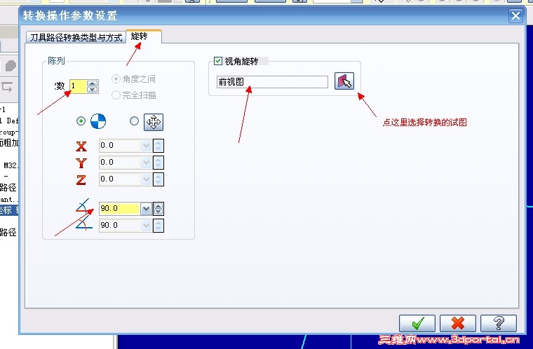

在很多论坛里看过很多,发现做侧铣说MC很不可以,需要下载专用的后处理,在这里我说下,MC做侧铣很简单方便,后处理不用去下载,自带的后处理MPFAN完全可以用,大家有兴趣可以去下载我自己改的后处理,已经上传,这篇文章最早我在UGGD论坛中原创分享,我UGGD论坛马甲号:zao147          另外有兴趣的朋友,可以加QQ332649023,群:217694820交流,废话不说了,下面上图档和文档。
& H1 f' c! z: r' H  s* F做侧铣的步骤如下:
* p" ^: |0 z$ J. x. |1先做出来XY平面的程序:
) p; l: E" I9 N7 O2 b 8 N, g- c6 H, G( D, s; k

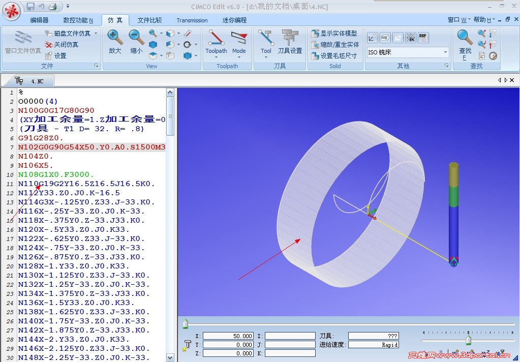

2:下面要做侧铣的关键了,找到刀具路径里面的{路径转换},打开,按下图选上,9 O1 H/ Q& _' m  q; n8 |  F
$ B" O" |: @1 f& U 7.jpg $ v9 f, G) p1 a7 V
点对勾后,软件回计算,' u4 e9 M: B, i7 y& J5 B# f2 x% s- u

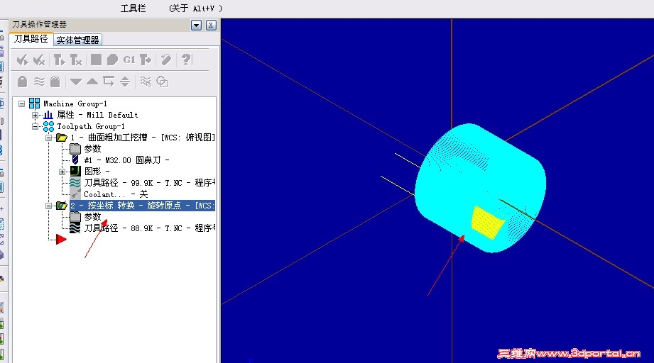

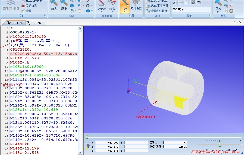

3计算过后的程序:
& d$ \5 }8 k2 b 4.jpg $ Q, Z/ D6 E: B" F

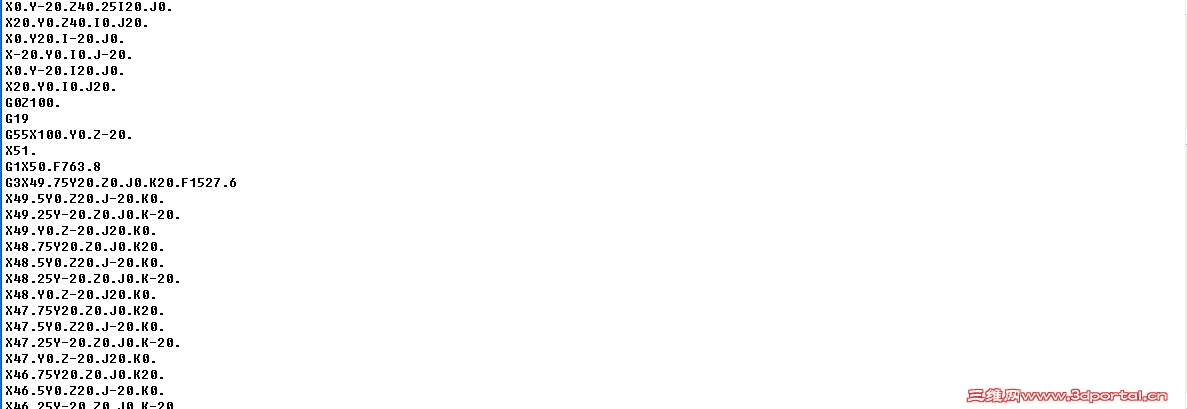

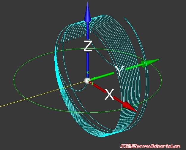

4:处理出来的程序,我在CIMCO模拟软件中打开模拟的# X9 c# u' G! K" A' E* P& E$ h
5.jpg & A5 L; {& b, T4 a  h
6.jpg . c2 y9 p' j$ v5 H  y
给大家做个例题,这个是在G19平面上做的程序,也可以在其他四面上转换,希望大家举一反三,谢谢!

90度角度头使用有多年,早会使用了,后处理都不用改
 楼主| 发表于 2012-10-13 13:28:45 | 显示全部楼层 来自: 中国河南安阳
我改的后处理,是把不需要的代码删除了!你如果愿意每次都在程序上改也没问题!
