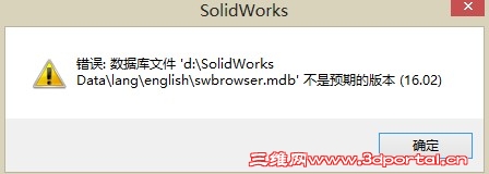

SW13刚出来试用了一下不错; |& b( V2 Y' k' L, v6 c) o
目前发现了一个问题还没有找到好的0 _. n1 }0 @5 j, t
解决方案0 H7 h5 K4 f* J8 j
也就是12的数据库在13中不能使用
; J  w6 X$ z7 R+ w  }- p) H如果在12数据库中有修改其零件的朋友请注意
; u- f" a: E; J- O9 U0 i, {* b 124rr.jpg 5 v" z9 k- ^6 f. M
同时也期待高手来解决这个问题!

安装时采用升级就没有问题了

分区安装2012和2013,解决问题了,没有抱错了8 V4 T# Q: u- o* C, V

 楼主| 发表于 2012-10-12 07:23:23 | 显示全部楼层 来自: 中国江苏苏州
hongwei_1987jp 发表于 2012-10-11 21:44 static/image/common/back.gif
1 @) H8 Z1 A6 \6 v$ j  f2 P% [分区安装2012和2013,解决问题了,没有抱错了
# o% X, O* x7 L  b. n0 @  G我现在只装了13的没有装12的
  ?, m, Y1 D. Q$ ^不过想用之前12的数据库
+ v, P$ L, B( G! K' o8 X8 V因为12数据库内有修改的零件* T- g! g) [; L2 l0 h
发表于 2012-10-12 07:52:57 | 显示全部楼层 来自: 日本
把12的,复制到13去看看
 楼主| 发表于 2012-10-12 08:01:20 | 显示全部楼层 来自: 中国江苏苏州
hongwei_1987jp 发表于 2012-10-12 07:52 static/image/common/back.gif
! N1 ~  q3 p* d把12的,复制到13去看看
' @- X9 l) _6 g7 _/ V0 s' ^  r
我比对了一下是其里面的SWBrowser( j' W" X0 D0 Z; Z1 I( j
这个数据文件12与13的不对
9 c$ b/ v. u' u: p% D5 ?& F
 楼主| 发表于 2012-10-12 08:03:53 | 显示全部楼层 来自: 中国江苏苏州
0008 发表于 2012-10-11 16:24 static/image/common/back.gif2 p* k9 ?2 A7 B4 d( L2 _# M* F* b
安装时采用升级就没有问题了
; y/ O1 C- U7 @- }+ H7 b; E现再装好了还有其它的什么好方法吗?

发表于 2012-10-12 08:13:58 | 显示全部楼层 来自: 中国江苏泰州
yh2008 发表于 2012-10-12 08:03 static/image/common/back.gif
/ p# ?5 e0 |" C' J9 T/ T0 I/ `# g现再装好了还有其它的什么好方法吗?
4 x: r  ?: y4 x6 F! b( P& Y3 j$ H装好了就只能重装了
 楼主| 发表于 2012-10-12 08:20:56 | 显示全部楼层 来自: 中国江苏苏州
0008 发表于 2012-10-12 08:13 static/image/common/back.gif1 H, h) t! o* d8 R( u& ]/ z
装好了就只能重装了
8 _0 n0 m1 v  e+ u7 U2 V9 Y8 a6 ~0 `+ P
我现在试试看在另一台电脑上升级装
发表于 2012-10-12 08:50:17 | 显示全部楼层 来自: 日本
9 z% c9 Y5 y$ A% \$ m9 m现再装好了还有其它的什么好方法吗?
1 x1 H; H9 \5 U* N4 q( a你没备份2012的标准件?
* r3 ]9 x* U4 g7 u, k0 t. R0 u
+ m( e9 X( y7 a4 V有备份的话,用你2012的标准件
发表于 2012-10-12 09:03:22 | 显示全部楼层 来自: 中国江苏泰州
如果没有备份,就用新版了
 楼主| 发表于 2012-10-12 09:12:04 | 显示全部楼层 来自: 中国江苏苏州
hongwei_1987jp 发表于 2012-10-12 08:50 static/image/common/back.gif
' C2 I' f* |3 e  a8 P你没备份2012的标准件?
$ H/ a$ ^- g! g7 ^4 C. f8 q
2 ^" S$ b8 _4 \+ k有备份的话,用你2012的标准件
: b' f8 g( O: z6 H: P$ }有备份12的标准件: a$ {* I( \2 {
但我的标准件是和数据库有关连的# F! u5 l* e1 n, ]: E* S
现在就是在13中不能开12的标准件数据为库
 楼主| 发表于 2012-10-12 09:40:24 | 显示全部楼层 来自: 中国江苏苏州
9 K" ^, G' v6 `- h, I! h  ^/ B
最终解决方案按2楼的
4 o- N: B) u$ E0 C& h$ \/ Z升级安装13对数据库没有影响& f; C7 d$ ?8 O* |' r0 T
