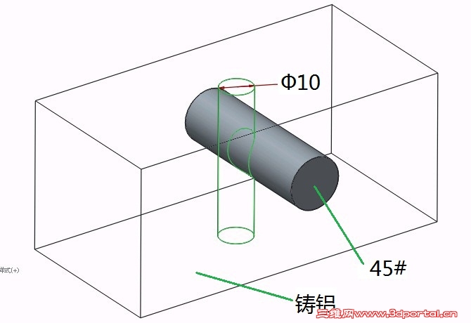

孔加工
孔加工
  7 @/ P. \' z" B1 ~
孔要求:Ф10 公差+0.05 , 深度46 , 光洁度Ra6.3。3 n0 x6 s; ?# P) J# N( G
已有预钻孔Ф9.5
* \( ~) A" h: T; I
( u; N9 Z0 n, ^1 m3 L0 L8 f) H" v请问选用何种刀具才合适呢? 用过:螺旋铰刀和直槽钻,加工出来的尺寸有时会偏大,不稳定。  E1 l" U6 P) }, _, h& E
发表于 2012-10-11 14:07:35 | 显示全部楼层 来自: 中国山西太原
利用钻模定位加工,钻模套可以做长些,更有利于定位钻孔。钻孔留余量可小些,有利于减小铰孔误差。8 s; `, [! j% [0 H# W8 |
铰刀可用高速钢的,螺旋槽的较好。为防止铰孔偏大,铰刀外圆可适度磨小些,以补偿铰孔误差。

现在用的是:左旋螺旋铰刀, 加工到45# 孔径开始变大~ ; 兄弟CNC;(毛胚是浇铸出来的,所以45#具有一定的硬度。)4 }% B3 W0 F9 z$ R4 {
9 O2 L' l, v9 ?  J2 M3 e! N
左旋切削力比较大,右旋的是否更合适? 4 ^- T. ^7 R* g& L5 J1 Q$ P
如果精加工改用整体硬质合金立铣刀插铣,加工出来的孔径是否更稳定些,考虑到孔径46较长,公差能否保证在5丝以内?

它属于汽车零部件,大批量生产。

可选用PCD铰刀加工此孔,
发表于 2012-10-22 12:52:38 | 显示全部楼层 来自: 中国浙江金华
做钻模比较可行。成本也低。

用整体硬质合金立铣刀插铣,分两把刀粗精加工,前后道0.1左右余量0 m9 G& l: x: Z8 @  K, g+ |
不知道是否可行。

可以钻铰,也可以钻镗  但是钻的速度要快点,慢了反而容易椭圆
发表于 2012-12-1 21:16:00 | 显示全部楼层 来自: 中国浙江台州
大批量可用拉刀
发表于 2012-12-5 17:34:16 | 显示全部楼层 来自: 中国浙江杭州
用铰刀的话余量最好在0.1mm左右,不然很容易大的。

先用短柄插铣过45#后,再用长柄插铣。
发表于 2012-12-20 10:13:22 | 显示全部楼层 来自: 中国辽宁沈阳
主要原因就是45钢笔铝硬,刀具刚度不够。加钻套试试。

拿台转就可以,分两刀绞,没问题的 。才要求花5吗能达到
发表于 2012-12-23 22:07:44 | 显示全部楼层 来自: 中国重庆
楼主试一下整体硬质合金单刃镗刀吧,注意充分冷却,可能加工出来的效果能满足要求。
发表于 2012-12-29 22:15:34 | 显示全部楼层 来自: 中国辽宁盘锦
先用直径9.5钻头钻孔,在用直径10的硬质合金刀当钻头使用 ,基本公差0.02左右。
