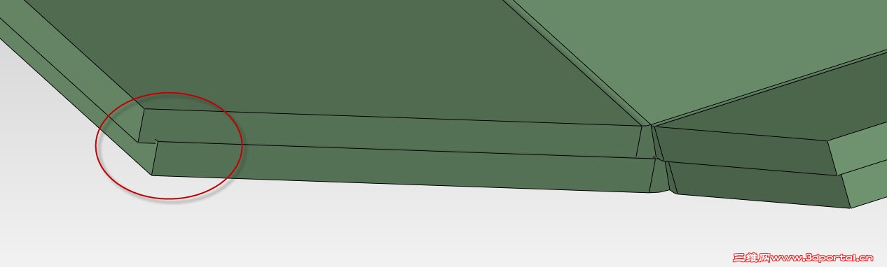

要做一些盘子,要求上一个盘子能放入下一个盘子堆放,这样不占空间位置。. m' S) V9 O+ P6 j' F- n/ e/ Z! T% l
请大家提供点做法参数,谢谢!

这个角度应该是要根据盘子的深度计算出来的吧

, d5 ]4 N' q" d9 [: T将盘子的4个侧面都作成同样倾斜的角度,例如15°(其它角度也一样),就可一个套一个叠在一起,由于板厚影响,底与底之间需空出一段距离,正像同样大小的资盆落在一起一样。

$ `1 X9 A& r# c* D% r我画了一下图,如果底面也要重叠一起的话,这好象是不可能的事。角度大到70度还是重叠,那都不成盘子喽。
$ @+ T. r) H: ?, v底面距离8,角度8度这样可以叠。% [# `9 z4 V+ `! ]3 M

1、楼主所画的结构不是盘子,应该是盒子吧,盘子的敞开角度没有那么小吧;
: Q: v" p. {' _3 G: m9 a2、楼主所画的结构内你想装入的东西高度有多少你没有给清楚;  ^) F% X- `& `
3、楼主所画的结构你要求多少的壁厚要说明一下.

不好意思,条件没给清楚,补充一下:钣金厚度1.3mm,整体:422mm×352mm×20mm

如果是拉伸件,可以设计成阶梯形。

盒子做成内外锥度一致的就能堆叠起来

盒子口部内宽度要大于底部的外部宽度,同时要加凸缘以方便拿起。但如果盒子深度太大或由于真空力的作用不好拿起来,再者为了增加底部刚性应该在底部冲压内凸高度不小于料厚度1~2倍的筋,以方便空气进入。

楼主应该把要求说的再详细些,比如说叠在一起中间的间隙是多少,根据材料的厚度都是可以计算出角度的。

% z* \4 I4 n( B. o* G* T7 y1 t2 Q* t基本是11楼朋友的思路,做好了,能用。

你还是别想着用多少度了,所有盘子大小一样多少度都放不下去,还也能容易卡死,最好做有台阶的那种
