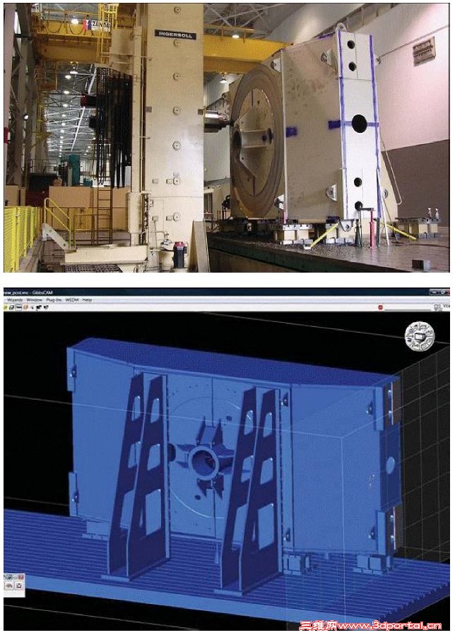

7 S2 w9 ^2 k$ i2 v  |6 P这个转向架构架是由多个钢板焊接成的焊成件。焊接后,它经过喷砂和喷漆处理,然后被运送; O/ |1 T' w+ V1 [! u# n  w: z1 Y
到流水线上,流水线在加工之前就已做好标记,用来确保所有的面有足够的余量,从而保证加工出. P: F6 B# t7 f$ P1 C- f/ L, N) N8 Z: j1 T
合格成品尺寸。

Koehler 先生说,加工这些钢质车架需要花费好几天时间。“这些零部件放在工作台上,与镗刀+ \# J# \# S6 Z' K
杆分开,”他解释说。“跟加工小型工件不同,由于工作台操作的尺寸有限,我们不能使用转盘,而是8 B7 \: p! V& q# G/ y' e: J
通过翻转零部件来进行加工”。但翻转零部件,绝对不是一件轻而易举的事。这个矩形车架重20万7 \0 S! Q! y) c8 V
磅,长30多英尺,厚15英尺,高8英尺。要用两台起重机和焊接的吊耳来抬起和移动车架。机床操
" ^) ]) _! j7 j, ?3 M! d作人员通过分度表和块规来转换角度和对准零件。5 C, W8 Q6 f/ O- K
由于GibbsCAM软件支持 直角铣头,车间把加工工序从五道降为三道,这样不同工序中设定" r. Q4 M. f5 d$ h" C) X; V) t  z
零件所用的时间就极大缩短,这个车架的加工过程中,机床闲置时间就缩短了12个小时。' N+ a+ O# G0 ]1 I( _2 T
