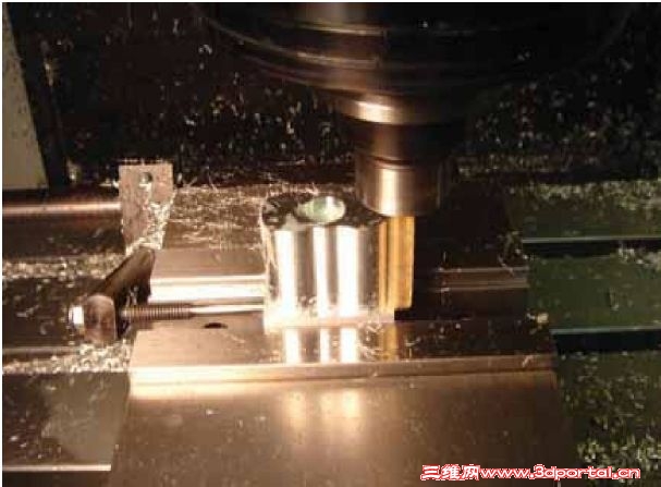

55.jpg " H1 `2 _, q) G$ S/ o0 G" X5 N
! W- B) d0 _* l- p0 V) I9 Y% B! d, f
在哈斯 VF3 加工中心上生产的用于 NASCAR 赛车的油泵转子的最终轮廓。

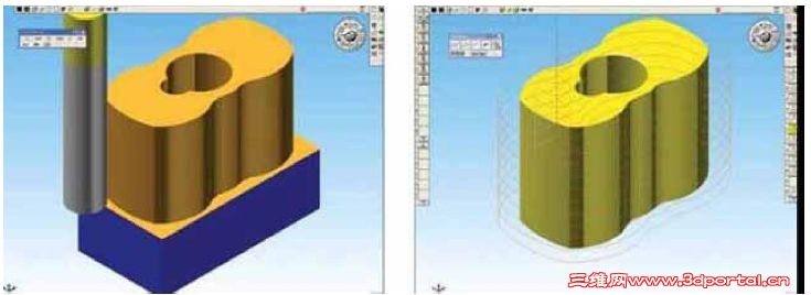

  V/ g7 h; t, O" D7 o# K 66.jpg ! M' y: D& n+ e% {
7 @' U) ~4 l/ `4 t5 c
GibbsCAM 的模拟加工渲染功能可以模拟刀具运行轨迹和余量去除,使油泵转子加工达到最优化。6 Q) A  |- x7 O$ L  D7 e. A4 y

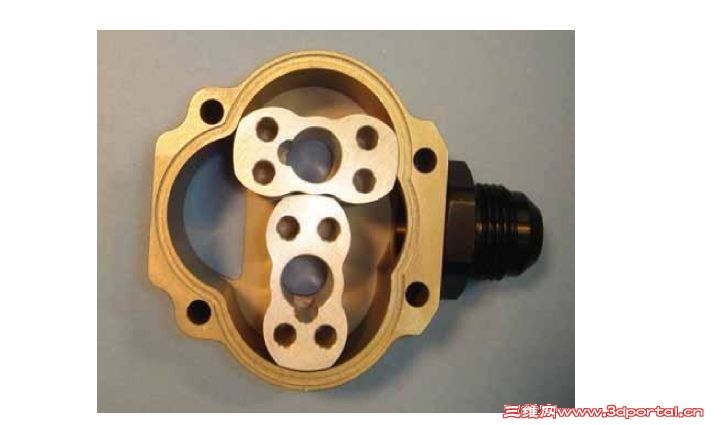

% O0 f. j. p3 i1 K7 k 77.jpg # |2 \& r) t7 j, V
0 B8 v* s+ q: D, H+ G  I(上图)EPRE 公司为 NASCAR 赛生产的用转子套住的油泵排气部件。
