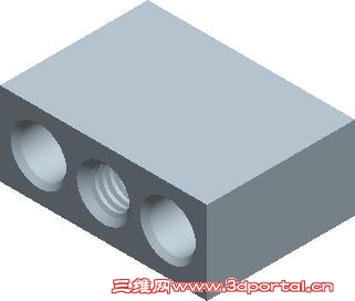

有没有这样的机器?能同时加工钻孔.铰孔及倒角。

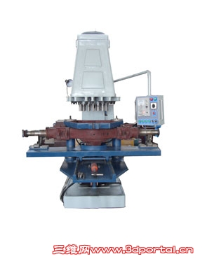

% O8 c: Z2 q1 c+ K; j  }( R$ N: G用多轴钻床就可实现,这种多轴钻结构简单,效率高、成本低。
