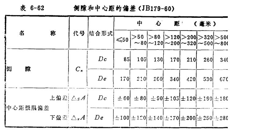

一般的钳工书上,关于齿轮传动会有一个查啮合侧隙的表,里面分D,Db,Dc,De几种结合形式,我想请问这是什么意思?谢谢了.

就算是古董了,可是究竟是什么意思啊?2003年化学工业出版社出版的《实用检修钳工手册》389页,表3-3-10就是这么表示的,怎么说老呢?

D;Db;Dc;De表示旧国标基轴制中第一到第五种动配合的孔,D=Da;相当于新国标的间隙配合;

 楼主| 发表于 2006-7-24 22:12:37 | 显示全部楼层 来自: 中国河北唐山
请大家再看一下
找了张图上来,我觉得可能我没说清楚,图片是<<钳工手册>>上的2 K' S9 U7 f( `8 G

 楼主| 发表于 2006-7-24 22:29:39 | 显示全部楼层 来自: 中国河北唐山
第三行结合形式里的Dc,De代表什么,请指教

发表于 2006-7-26 21:30:25 | 显示全部楼层 来自: 中国江苏常州
JB179-60是最早的圆柱齿轮传动公差,现在的齿轮标准是GB/TXXXXX-XXXX;后来代替的标准号是JB179-81;, L' v: ]7 W9 O: {* G; O0 b
   Cn表示保证侧隙;与齿轮的精度无关;根据齿轮的工作条件来选用;
8 i# M( w2 J9 r  X! @8 k* C   按照Cn的大小;JB179-60中分为四种结合形式-------D;Db;Dc;De;其中D的Cn为零;顺次递增;Dc是最常用的叫标准侧隙;

jxf72 发表于 2006-7-24 22:29 static/image/common/back.gif0 T$ k. Y* E1 K
% I- \2 \; i2 j1 L
也是基轴制孔的公差,Dc相当于现在的F8,De相当于现在的D8,D9之间。都是上世纪六十年的国标公差标准。
