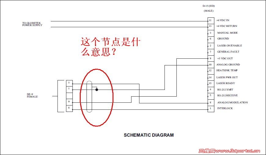

  如下图:这个节点是什么意思?谢谢各位了。

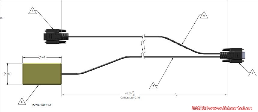

) z& A' C5 L+ {- D) x5 C: M3 o备注:附件是整条数据线的图纸。

发表于 2012-10-8 22:46:01 | 显示全部楼层 来自: 中国广东东莞
这是数据线外面的编织网要接地。长方形的椭圆表示数据线外面要包围编织网,黑点表示编织网要和“1”相连,即接地。
pangpang + 5 及时应助
发表于 2012-10-9 10:31:41 | 显示全部楼层 来自: 中国四川成都
表示数据线外的屏蔽层与该线相连。

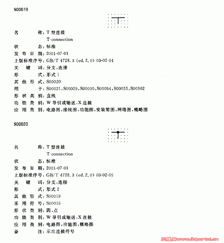

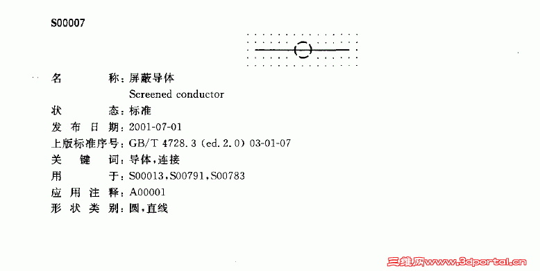

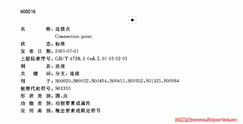

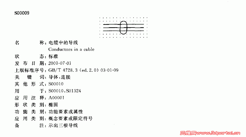

发表于 2012-10-11 21:39:16 | 显示全部楼层 来自: 中国黑龙江哈尔滨
看了标准中规定的下面几个电气简图用图形符号,应该对理解图中含义有所帮助。其中T形连接,示出连接点符号,更有强调、醒目的含义,其实也可以不画。$ k5 S5 l4 I# F2 H1 o4 X
