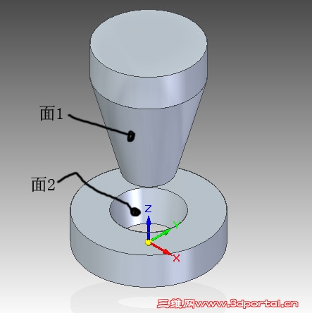

) y* }( s# Y4 H9 Q+ z            SolidEdge ST5中的两圆锥面的如何配合??
% W9 Z3 |. ?- j- z$ r" r9 t% f( o6 x0 W/ u' {) G1 A
            今天碰到两个圆锥面的配合(圆锥角都是30度),要求两面贴合在一起,没间隙!
/ x$ ?. ~2 q. A" l3 y  }  d/ {            我做了两个示意模型,可下载示意,在不改动我示意模型的情况下,请说明具体的步骤,最好有图片。     3 u1 c6 f8 z0 K7 `
* c8 _8 K) t1 K3 u+ h+ O" c
           请各位大虾给解,谢谢。

2个关系:同心 + 相切
 楼主| 发表于 2012-10-9 12:37:09 | 显示全部楼层 来自: 中国山东潍坊
我用的轴对齐+相切,出现错误提示“您说请求的关系与其它关系冲突且无法被替代”

* f# a- u/ b1 [  _" w3 K可能你的2个零件斜面不匹配
2 F" K+ Q( B8 Y4 j/ b
9 x( [8 L7 v3 k% u我做的示例: 装配.rar (107.31 KB, 下载次数: 13)
( J" s0 \7 W" P. V4 {( l3 b3 E+ p5 a) g8 i0 r: P
两个锥角度不同,当然无法用“”相切了。如果锥度一样的话,是可以用相切的。) t& r' Z  e' y8 P
7 P7 T" ]3 V' M  V6 \! w2 P4 i: q作为一个Solid Edge老用户,对这类型的装配确实很头疼,为什么就不整一个专门的关系出来呢?3 o" l6 m3 n. v% z( Q* w( W" G& `- \7 d6 s
) H/ [9 d  F7 Q& y现在只能通过移动零件来处理了,使用拖动再把物理关系选上,让它碰到零件1的孔边就自动停住。

ST5有个bug,相切关系有问题,等MP出来。
