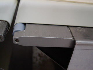

各位好:8 i0 v8 U3 |0 a/ F5 _. {5 u( C4 S/ f
两个输送机对接的刀口设计用什么材料?皮带用什么材料?如何冷却?( i* f& }1 K# U  B2 S& D
紧急。7 o( D1 e, p4 F: G& J/ T
谢谢拉!

 楼主| 发表于 2006-9-22 21:08:40 | 显示全部楼层 来自: 中国江苏常州
两台输送机中间有大约200MM的U形间隙,小件运输时会掉在凹坑里,在里面翻,所以我们设计了刀口对刀口对接,但是容易磨损皮带,在杂志上看到过这种设计的图,可是不知道是什么材料,另外,如何对刀口冷却。

兄弟看看下面的图纸你就明白了,如果有问题找我。2 n, A: v: H7 I! I) D9 f

一般刀口对刀口对接是输送非常小的输送物
5 m/ f4 x: t2 j% ~6 Q& t9 O关于刀口对刀口对接有以下要去+ u9 V5 L2 c& n% }: I) r; l* l
1.刀口接触弧面越小越好
, G8 l; v  o( |0 e1 V. p# x* [2.刀口的半径越大越好0 A0 j+ k8 r0 ]$ u" S
3.皮带的拉力越低越好
4 F! i- o" w1 V9 U4.皮带的速度越慢越好, e" h$ {! G8 W0 s4 \
5.合适的皮带刀口材料选配来降低摩擦系数( 如采用转动式刀口如上图)
) c9 W8 C( m% R, \/ d1 {) ]" g# ~一般冷却用水或高压空气

谢谢4楼和五楼的提醒和图片,4楼的办法在某种情况下应该可行!
. j0 V8 ^  n& L-------------------------, Y4 u4 }3 H3 H, o; q* M. |
如果是机头接机尾,驱动轮就不好办了。
