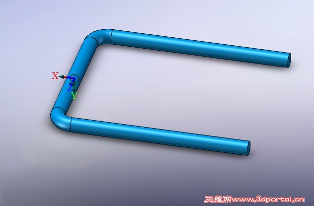

怎样将弯的实体转换成钣金,求方法教程,先谢过大家

明明是圆钢,怎么非要转钣金啊?3 j/ Z3 b# M$ E% w5 `4 T) k
你准备用钣金怎么加工?
 楼主| 发表于 2012-10-8 12:20:33 | 显示全部楼层 来自: 中国广东惠州
是想将这个产品拉直~~
发表于 2012-10-8 13:43:30 | 显示全部楼层 来自: 中国山东威海
拉直?直接按中径展开计算长度就可以了。转什么钣金啊

请教中径展形应怎样做,谢谢
发表于 2012-10-8 20:15:51 | 显示全部楼层 来自: 中国河北保定
建议这样简单的折弯圆管或钢筋,最好用“焊件”功能,里面有自动展开长度,可以在属性里引用,直接在工程图中显示。

qingzi2006 发表于 2012-10-8 13:43 static/image/common/back.gif2 ]  a8 W$ U4 z; Q7 ]( w
* E- O1 ~3 [' H2 Z( @2 }: Q( _
直接测量草图导引线长度也是可行的
发表于 2012-10-9 10:46:31 | 显示全部楼层 来自: 中国天津
取草图中线就可
