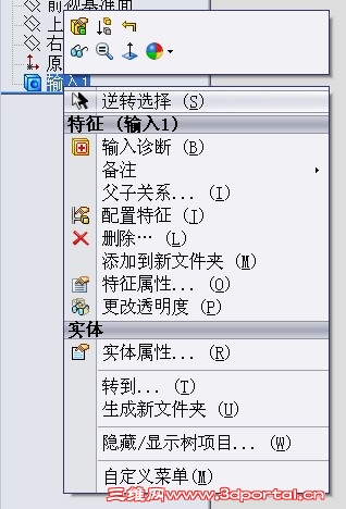

solidworks刚安装的时候识别特征可以用,可是用了一段时间以后就不能用了,我没改什么设置啊,求各位高手指点,谢谢!

 楼主| 发表于 2012-10-12 09:51:40 | 显示全部楼层 来自: 中国江苏苏州
QQ截图20121012094952.jpg & ]( Z9 y7 S+ l; y2 L
5 v3 S) B# S+ l% I& S5 v
不是  是直接没有这个选项了,请看附件图片

发表于 2013-11-4 17:05:14 | 显示全部楼层 来自: 中国山东淄博
加载插件“FeatureWorks"就可以啦!
发表于 2013-11-5 10:49:58 | 显示全部楼层 来自: 中国安徽合肥
西门吹鳕 发表于 2012-10-12 09:51 static/image/common/back.gif
# d% ~' a6 A& Y' ^% [; K" h; d' j" {不是  是直接没有这个选项了,请看附件图片
, P' {2 V' c0 \2 K0 t4 ~同问  输入模型时也遇到这种情况
