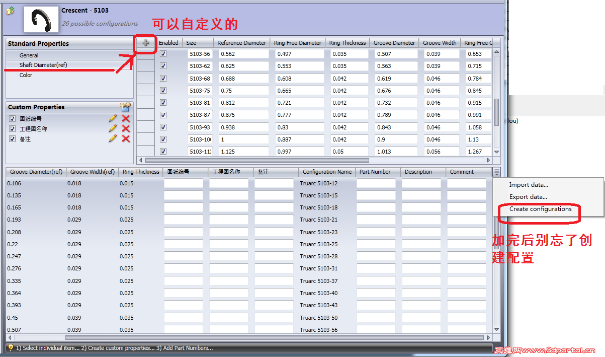

发表于 2013-3-14 14:49:48 | 显示全部楼层 来自: 中国辽宁盘锦
huwenliang 发表于 2013-3-13 20:07 static/image/common/back.gif4 G8 O  b: d3 z' N7 C( n
Solidworks2013版的toolbox也不能进行配置名称的修改了,也不能增加自定义的零件了
* `% w5 W0 R8 y) {  _9 W
如图

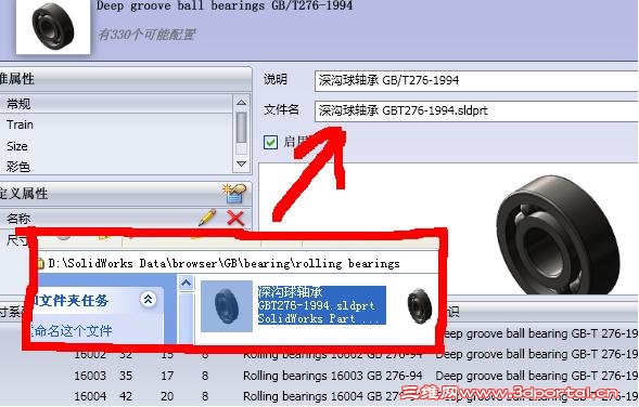

发表于 2013-11-4 10:50:46 | 显示全部楼层 来自: 中国广东广州
sw2012的toolbox能不能修改默认的配置名称。我也在寻找方法。% C; F$ o. L2 k
改文件名的方法我就找到了。
" t, d2 |- i! l; b# a" I4 M3 p: m4 x' ` 123.JPG   e* Z- I2 K& u7 S2 _
如果哪位大哥找到了修改“配置名称”的方法,能告诉小弟一下,我是万分感谢。
0 ]3 f; f& V1 P/ q我的QQ17439604。我的邮箱:meilang2001@163.com
9 J9 |" N2 G$ p1 }4 u' p- ~发QQ邮箱也可以。

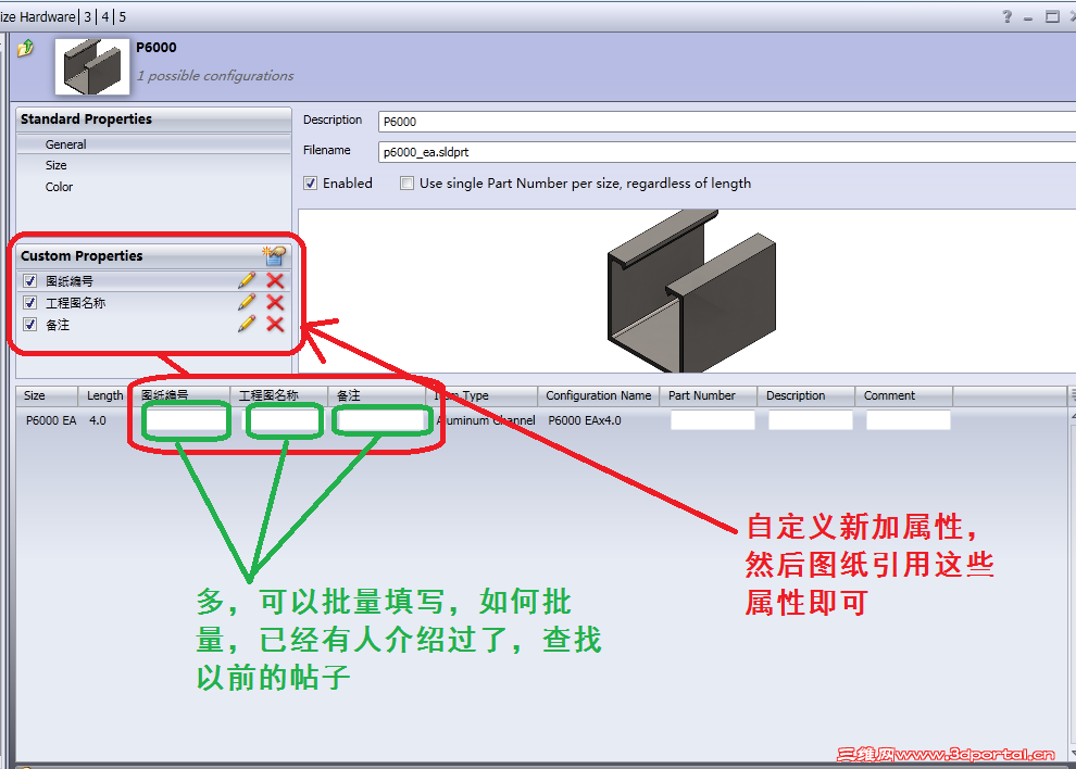

发表于 2014-9-29 16:29:03 | 显示全部楼层 来自: 中国湖南株洲
阿帕奇 发表于 2013-3-14 14:53 static/image/common/back.gif1 S9 p7 Z3 r# ]8 x# Q# G
添加
3 t: X) M2 C( k9 r
我现在要修改的是Configuration name,该怎么做呢?0 v- q6 y5 Y) ?7 @$ g
Configuration name也就是生成的文件名,默认好像是不能修改的。
