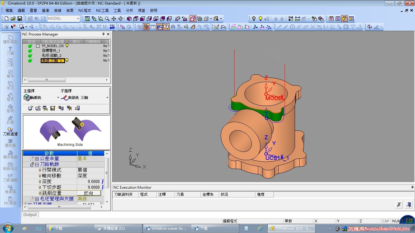

希望路过的 高手能帮我看看 到底什么原因,我所选择的面 不能够被曲线铣 加工完整
) D+ D/ v5 Q4 F2 ~  附图档

也不知道這樣對不對不過想請問樓主就是說 這樣輪廓外側的另一邊(圓柱)那裡會過切很多這樣不要緊嗎

十分感谢,楼上高手的指教,要的 就是这个效果,圆柱上的确有一点过切,要是不想让他 过切有什么办法吗?3 K  o9 L1 T  X* u. Y/ f2 t; H; H5 _
还望多多指教
发表于 2012-10-4 23:37:50 | 显示全部楼层 来自: 中国福建福州
挡起来用曲面铣里面的开放轮廓铣,会过切的面设置为检查面,或者设置为曲面2,设置余量
