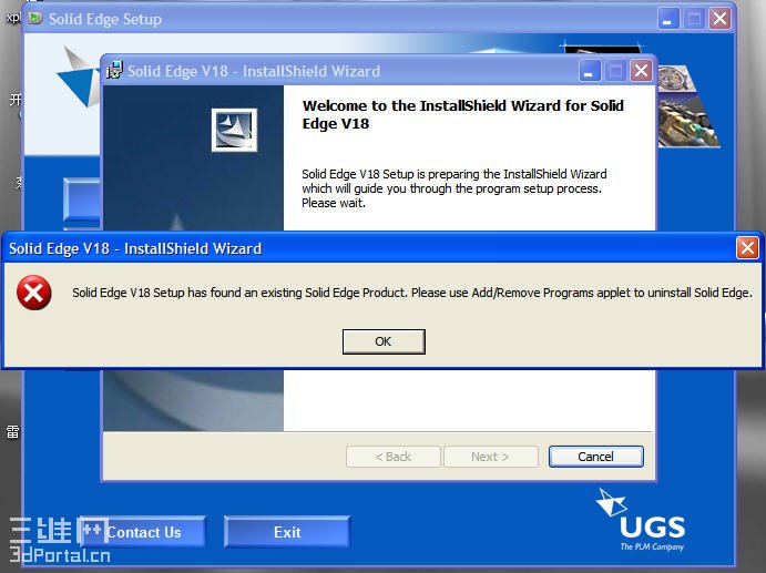

有时候安装SE时会出现这张图片
# I+ M/ [7 {" v0 T7 O请照以下动画来解决4 f! N+ n1 v) P9 K; D( C( N) g$ O
% ]  f* y- }. f借用chaocool 兄台的照片
& O- k- n; {8 |, }6 s) H7 w谢谢

) f0 I( ?0 u& y0 {8 V2 u, c为什麽不能安装
1 m  I+ r* C6 B  m# T3 R$ w) D- t* Z* m因为在注册表内可能已经有SOLIDEDGE的字样了+ d. R% W; `/ Y/ i$ l# A- i1 q- k  }
所以安装程式判断已经有旧版本存在了
8 w3 R+ @! w$ E5 M4 r4 J所以无法安装
. z9 `$ m# I0 C- M5 ^/ d- j解决办法就是将注册表内的SE字样都删除掉
