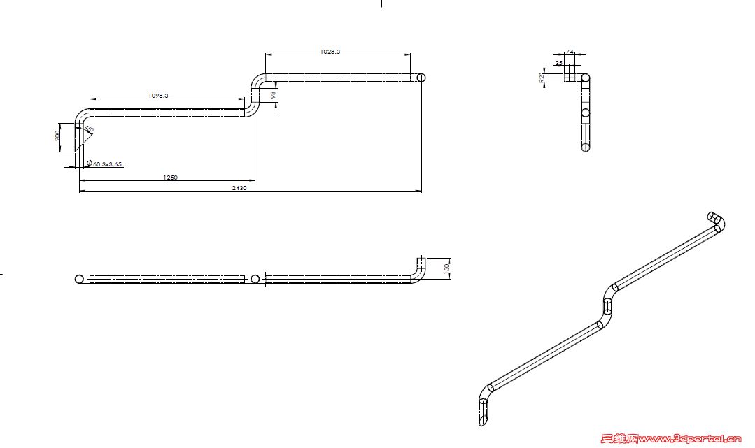

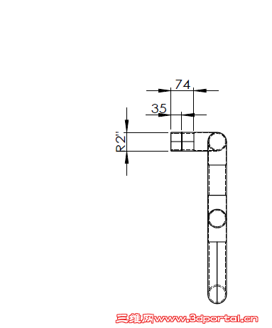

[求助] 突然不知道怎么画这管子,来人帮忙看看。PROE是可以2根平面上的中心线 合成一根3D曲线
发表于 2012-9-28 09:18:15 | 显示全部楼层 |阅读模式 来自: 中国上海
来人看看- `5 g# a6 ~7 k6 d6 T2 w6 ]& m

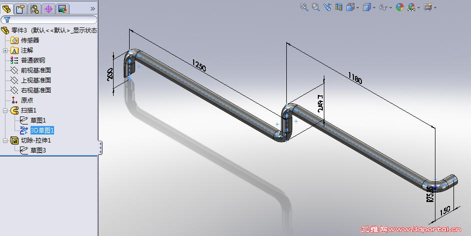

图完路径后扫描一下就可以了

路径可以用3D草图。也可以先用画两个平面草图。再生成3D草图把两个图引用成一个3D草图补全所有R角,再扫描; a5 O/ v8 D3 d' J
- L. U' ~& s/ b2 L- A8 X
发表于 2012-9-28 09:42:25 | 显示全部楼层 来自: 中国安徽合肥

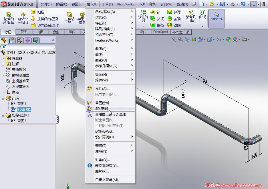

这个很简单吧,插入----3D草图,然后扫描。

 楼主| 发表于 2012-9-28 10:00:04 | 显示全部楼层 来自: 中国上海
手生了 ,后来弄下也知道了。  不过角上还有个螺纹地方不是很明白。R2' 后面 有2个深度 标识,是什么意思?螺纹深还2个?

 楼主| 发表于 2012-9-28 10:03:15 | 显示全部楼层 来自: 中国上海
还有我想用装饰螺纹线标 R2 ,但是里面没有,BSI英制螺纹里面只有管螺纹 G

发表于 2012-9-28 11:04:05 | 显示全部楼层 来自: 中国江苏常州

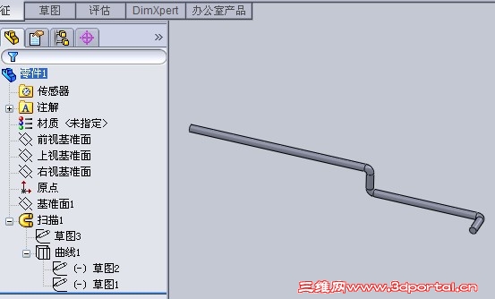

  1. PROE是可以2根平面上的中心线 合成一根3D曲线
复制代码
SW也可以合成3D曲线的(投影曲线)

发表于 2012-9-28 11:07:10 | 显示全部楼层 来自: 中国北京
国外的图纸么,R2'',是表示在直径圆周上倒R2 的圆角么。。猜的哈。: T: T1 b. j6 x$ F

跟GB中的H7一个意思吧,差不多。
, U7 @5 B$ e, l' p这个R2 知道的 ,关键是R2后面2个深度,不清楚什么意思

% `' @0 H$ d7 W7 vSW也可以合成3D曲线的(投影曲线)
. j. S3 F" l, g! M$ z. N: y
嗯  确实是这样的
发表于 2012-9-28 12:33:10 | 显示全部楼层 来自: 中国江苏常州
R2"大概是密封用的2吋园锥外螺纹(与Rc园锥内螺纹配合)

画一个 3D草图  扫描一下就出来了
发表于 2012-9-28 15:14:41 | 显示全部楼层 来自: 中国上海
3D草图,然后组合曲线呀

发表于 2012-9-30 08:47:55 | 显示全部楼层 来自: 中国浙江温州
R2表示尺寸代号为2英寸,用螺纹密封的圆锥外螺纹。图中在标注时R2"其实不带英寸符号的。你们不理解2寸的密封圆锥外螺纹后面的2个深度标注,在我看来第1个35是螺纹的深度,至于第2个74是弯管前焊接了一长74的直管(这根管肯定是焊接完成的吧!)。
发表于 2012-9-30 17:47:02 | 显示全部楼层 来自: 中国江苏苏州
是不是可以理解为有效螺纹?

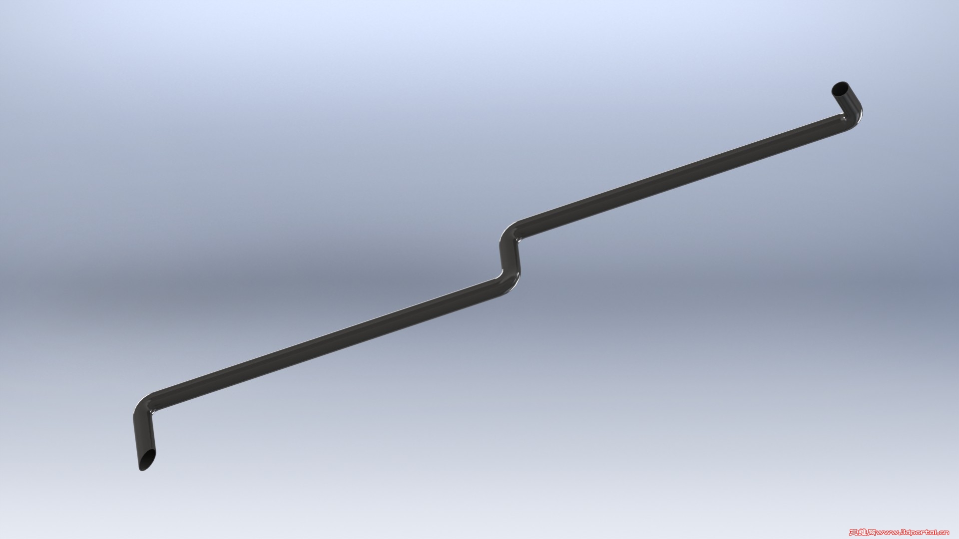

刚刚画了一下: A% N$ {& Q7 |/ W9 w; t& B+ U7 x; I
发表于 2012-11-30 10:07:34 | 显示全部楼层 来自: 中国台湾
Spzorro 发表于 2012-9-28 10:00 static/image/common/back.gif1 _( l. {% N* H8 x
手生了 ,后来弄下也知道了。  不过角上还有个螺纹地方不是很明白。R2' 后面 有2个深度 标识,是什么意思? ...
. ?' M" p* H1 F. I% A1 U' _2 J1 }R2 是指PT 2"   R英制管用螺紋 寫法* w8 k: O! l8 u9 [! Y. t/ `% t2 W
35是螺紋深度
发表于 2012-11-30 10:55:36 | 显示全部楼层 来自: 中国辽宁沈阳
35是螺纹长度,74是管子直段长度。可不一定是焊接的哦!
