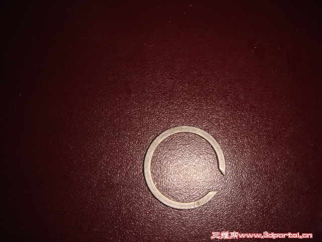

这种轴用挡圈,国内有卖的吗,拆卸这种挡圈的钳子哪里有?谢谢

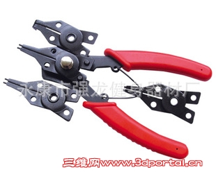

% E  ~' G" `0 m3 n符合国家标准就应该有卖的。这种挡圈应该是用在轴上不需要经常拆卸的场合。普通轴用挡圈拆卸钳子应该可以拆卸下来:将两只爪插入空隙后用力,再在轴向施力。

" f8 P* N# K7 K8 M) y7 E我国无此标准挡圈,与我国的钢丝挡圈(GB/T子895.2-1986)相近,可用卡簧钳或扁咀钳拆卸。

标准孔用钢丝挡圈,很多地方都有卖的。

这种档圈在小汽车的变速箱上用得很多。

谢谢各位,我这个是在进口泵上用的,卡在轴承内环的两边,外面的挡圈用天高云淡的卡簧钳子可拆卸,里面的挡圈在缸体和轴承内环之间,用上面的工具很难拆卸,而且挡圈容易蹦飞。

很常见,但质量未必好。0 ]7 a  v6 x: u8 P4 r
常用的有65Mn材料,个别用稍差的材料做。需要注意零件质量,有的一拆就断,有的会变形,热处理状态不稳定的很多,批量使用需注意抽检。

这种自制的多,挖掘机减速器里有些就用这种大小都有,挺好拆御的。

止推环(GB/T 7813—2008)
