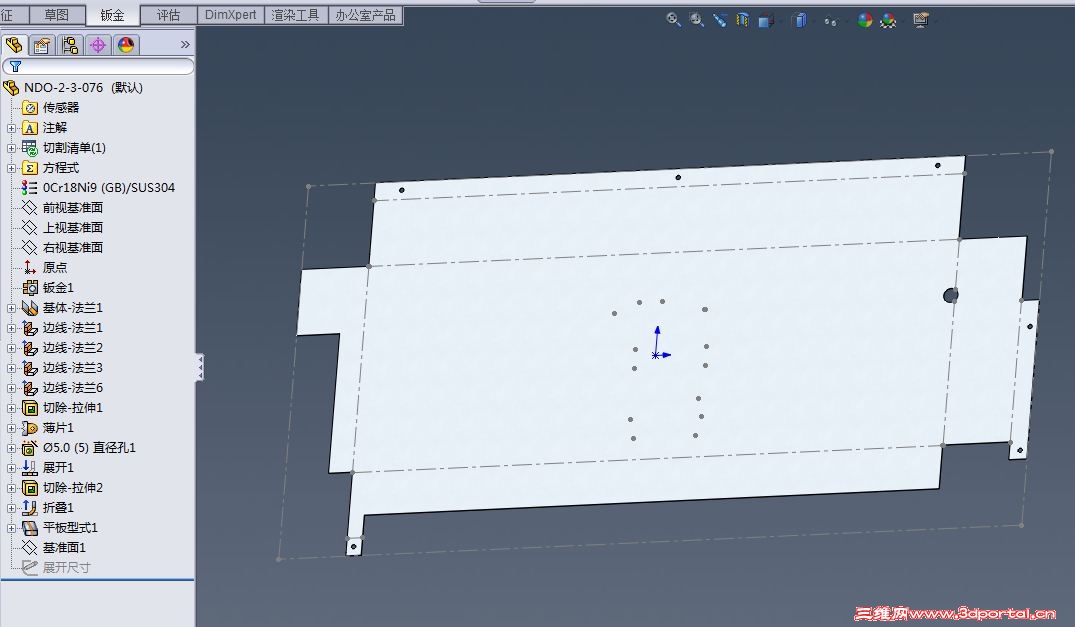

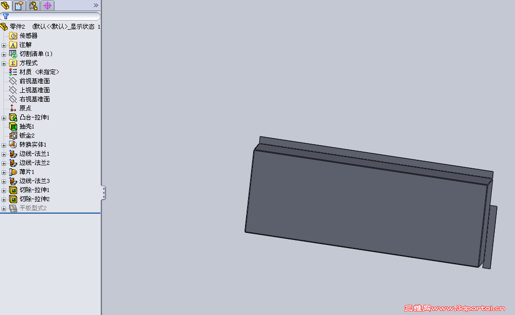

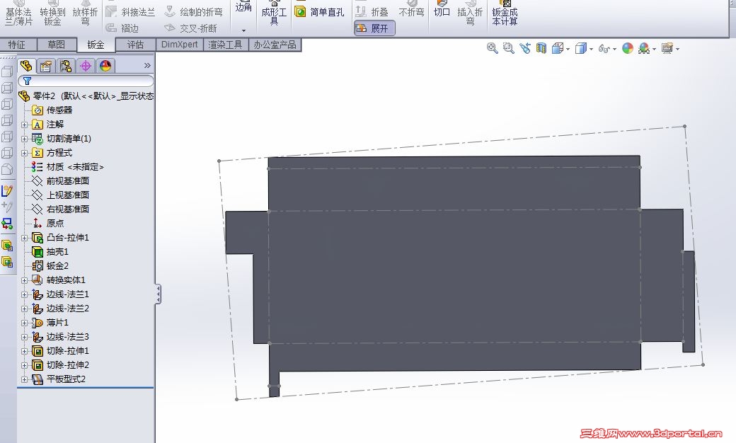

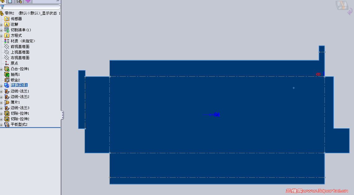

- i$ K5 x2 F5 [3 w9 @/ t, ^( T5 G刚才画好一个板金,展开后,轮廓线是斜斜的,不解' B7 \1 z: g3 O# v( J- f( s
4 n1 ?" \, l/ d' h1 p0 S' p' C- v

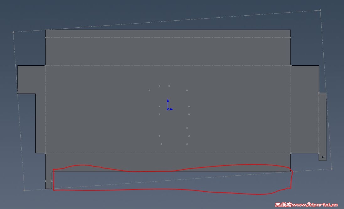

**红线区域切除后**,展开轮廓线就是斜斜的
( y# Z4 z  h7 S" i' M1 I! Y
9 d1 H+ \4 x% U* i8 \# V5 I 捕获2.JPG " @5 ?% Q$ T8 l  L. i' ^3 b9 X! M
2 K( G5 `0 l! i) E4 ^
5 ~; [* Z; \5 o
---------------  m9 c3 w# Q6 v4 v( H

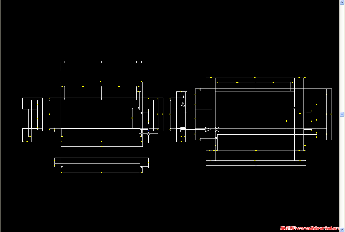

上传平面图 给你出图  或加QQ 84388557
 楼主| 发表于 2012-9-26 19:56:02 | 显示全部楼层 来自: 日本
  A* Y/ a0 b: G+ Y4 K
jie7788 发表于 2012-9-26 19:44 static/image/common/back.gif- I1 u, ?, F; p. B; e/ H
+ ^- G2 m1 I: d/ ~$ g多谢你,等下传给你cad平面图,你画面看 第3角法视图.rar (66.67 KB, 下载次数: 11)
发表于 2012-9-26 20:48:11 | 显示全部楼层 来自: 中国山东青岛
不好意思 是在是看不清  我是02版本的
 楼主| 发表于 2012-9-26 21:00:38 | 显示全部楼层 来自: 日本
jie7788 发表于 2012-9-26 20:48 static/image/common/back.gif- i% ?) m1 l" X& k; w# M) v
不好意思 是在是看不清  我是02版本的
! K0 g( v# Z# m1 ^- L2 ^2 l6 b8 C* v尺寸无所谓的,主要形状轮廓对就可以4 m3 n" R, D+ M; ^9 F
: C# C( W. R: [) W8 C9 @% R
CAD是2000版
发表于 2012-9-26 21:04:35 | 显示全部楼层 来自: 中国山东青岛
删掉尺寸看的
发表于 2012-9-26 21:15:39 | 显示全部楼层 来自: 中国山东青岛
上传文件
新建 好压 RAR 压缩文件.rar
153.03 KB, 下载次数: 4
参与人数 1三维币 +6 收起 理由
阿帕奇 + 6
 楼主| 发表于 2012-9-26 21:22:37 | 显示全部楼层 来自: 日本
jie7788 发表于 2012-9-26 21:04 static/image/common/back.gif7 [4 l1 b% ~, A6 T
删掉尺寸看的
% }2 o% S1 ~  X4 }你没有明白我贴的内容,不是说不可以折,是说,我画的那个,展开轮廓,也就是板金料的外尺寸轮廓怎么回是斜斜的?3 ]3 U5 y) e$ W$ L
: r6 \* Y% E* t) ~1 i: E( h4 e先生成板金后,再折,用我贴图的那样做法
 楼主| 发表于 2012-9-27 11:26:54 | 显示全部楼层 来自: 日本

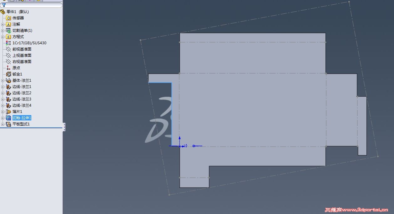

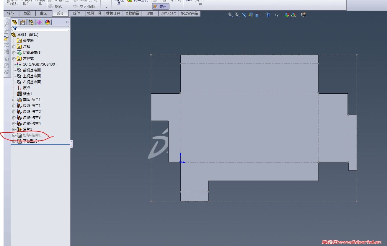

本帖最后由 hongwei_1987jp 于 2012-9-27 13:16 编辑 . A/ B& Y5 d. b2 y" {3 B- ^
. G- X+ w7 |& N8 X8 Z4 V9 \
这应该是SW的BUG
4 |% k/ p8 x# u2 O2 y. h; U  V
5 \+ v; A6 S/ G# |" c0 u3 K  ~3 o切除后) h. I( Q& t$ a7 x
2 n% Y2 t; i2 N2 ?5 |
% ?% o) S, t5 G5 {. A4 \
& Z; @! t, U; J( R$ ^' J( F: r4 `) t" R
$ f2 A2 f0 _( K; W( T编辑折弯彼岸先后# x. q. M/ i, ~- X  w
0 u+ s$ K0 k* F1 b: O  M
捕获2.JPG . h. Z( _. J, V! t0 ^  A
0 j- T7 Q1 {) P: ]% b+ a
, O6 F8 d8 ?- X7 F$ h' b( h0 w
按照我的图纸尺寸修改后,最终结果还是斜斜的,有意思
+ {$ C: r2 ]- b' t" P
: T2 j$ Z7 M' T& R- P& D% B感兴趣的朋友,按照我的步骤,试下看,是否跟我一样的结果,SW2012SP4.0
) \" [: }" e8 ^% |1 }5 r" A* q, L- d% K& D

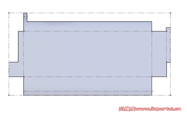

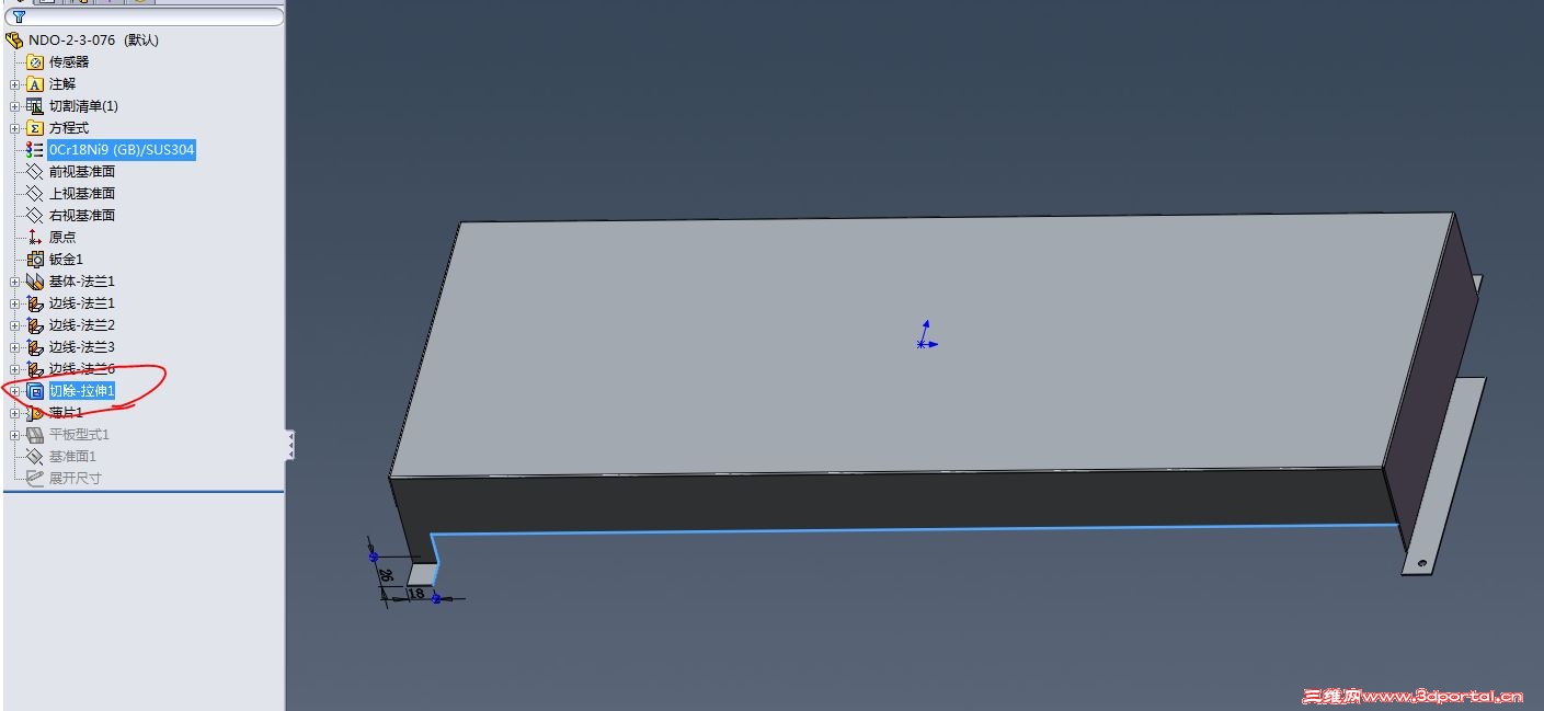

 楼主| 发表于 2012-9-27 19:38:34 | 显示全部楼层 来自: 日本
本帖最后由 hongwei_1987jp 于 2012-9-27 19:40 编辑 . v# S+ X6 [. U4 w, X* |
jie7788 发表于 2012-9-26 21:15 static/image/common/back.gif0 V. X% M5 @0 v3 \  i, I/ M
上传文件
/ k! s/ P1 m0 d2 B9 r看了一下,你做的那个,展开后也是跟我的一样,是斜斜的
* P% g3 O4 g( h" v- x) e) h  S. j" B/ k3 \
不知道SW,为什么这个板金尺寸会发生这种情况, x) t+ F) V3 V& A
. q4 @- n8 l/ G. A! F
不过修改一下尺寸,就可以恢复正常
7 y$ y2 r: x, f) K# Y

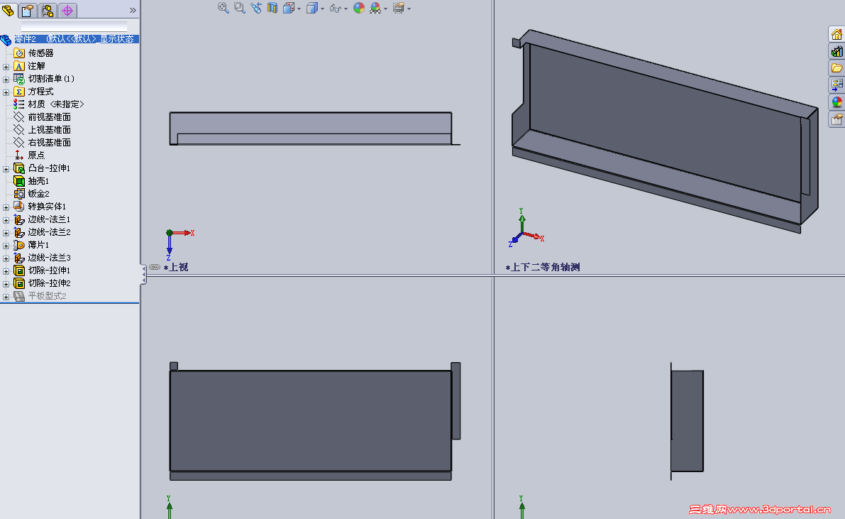

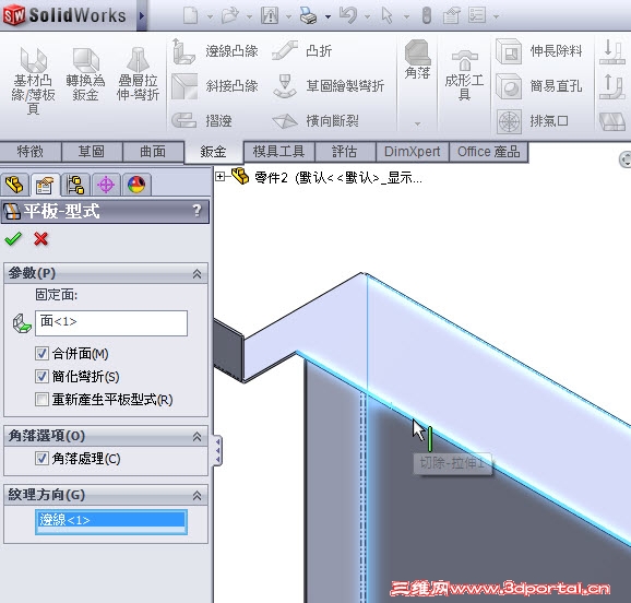

发表于 2012-9-27 20:08:40 | 显示全部楼层 来自: 中国台湾
& r; M6 X; p3 r6 T( G& `+ V 2.jpg : T9 v# R$ K, M, C. ~" n9 n0 l% F
3.jpg . t2 A9 O7 c5 [9 I3 n
 楼主| 发表于 2012-9-27 20:27:06 | 显示全部楼层 来自: 日本
6 Z# B. F% _  B" ^
mk93 发表于 2012-9-27 20:08 static/image/common/back.gif
- ?2 y/ @1 }& ^( o" ^# Y  ]多谢老兄指点8 B1 I& t/ F% b' ]
( H" I- h7 F2 v
问题是出在那个小折弯,那个小折弯尺寸是18mm,修改在30mm以上,就没有问题,也知道是失去了参考边线导致的,老兄的指点正确!# }$ @9 X6 t/ ^; }$ o* B! g0 n' T
