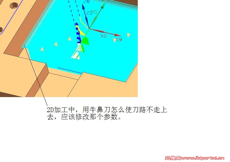

在2D加工中,牛鼻刀开粗加工怎么使刀路不出去。
发表于 2012-9-24 11:53:57 | 显示全部楼层 来自: 中国山东济南
一定会走出去的,因为圆鼻刀有R,刀轨显示的是刀中心底部的点位,在初始深度没大于R之前,刀具最远切削点比刀径小,导致中心外移。
 楼主| 发表于 2012-9-24 12:08:19 | 显示全部楼层 来自: 中国江苏苏州
谢谢楼上的,在CIM中只要设定在轮廓内部,牛鼻刀就不会出去,
. k5 T$ V- @& \: @/ m% G像在UG-2D中,材料外侧好像控制的是刀刃和材料相触,% m& Q7 T, x/ ^1 d. m0 Y
像上面这种情况,刀具有误差的话会光不出,& H" d* Q* H+ D2 I9 o6 X* s' z5 \
在UG2D中一般怎么处理D25在轮廓内的,
发表于 2012-9-29 16:18:43 | 显示全部楼层 来自: 中国广东珠海
把边缘延伸的勾选去掉呢。
发表于 2012-10-27 11:00:24 | 显示全部楼层 来自: 中国山东济南
如果单纯的只是开个框    你可以使用骗刀的方式解决  也就是说 软件算的时候用d25r0的平口刀  实际加工用d25r5的刀子...
