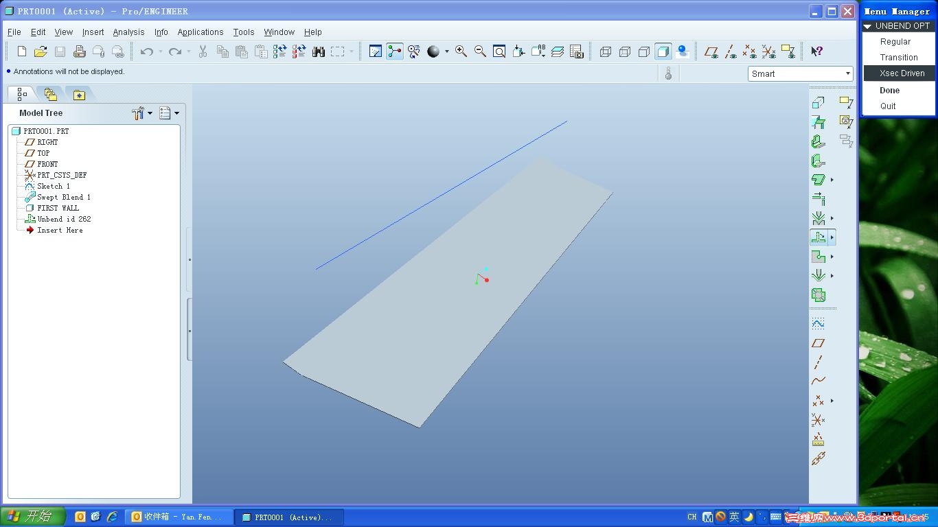

发表于 2013-9-24 12:51:36 | 显示全部楼层 来自: 中国江苏苏州
使用展平的截面驱动命令就可以了。
