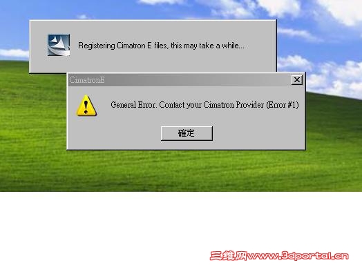

安装完后安装补丁会跳出 General Error Contact your Cimatron Provider(Error #1)

) _2 }% c/ z  w3 ^" ~+ i" r我要在License Manager 放入 CML档案 选择目标竟然没找到CML???; F; V' v2 X( {  M9 k# r6 \
  \. ]4 l+ {: `! n5 |我是使用 CimatronE10 珍藏 DVD5.09G版本
补丁安装跳出错误
补丁安装跳出错误
找不到CML 明明在里面
找不到CML 明明在里面

你就不能换个文件夹放?

大大试过了一样
发表于 2012-9-23 22:17:19 | 显示全部楼层 来自: 中国江苏盐城
那你就先卸载了,再次安装的时候在安装时指定就行了,没必要一定在安装后指定
密密麻麻 + 2 参与应助!
发表于 2012-9-23 22:18:58 | 显示全部楼层 来自: 中国浙江台州
你的LIC文件的扩展名不对。在文件夹选项中打开“显示文件扩展名”选项。我想你的是E10.CML.TXT吧。
发表于 2012-9-24 00:51:53 | 显示全部楼层 来自: 中国浙江嘉兴
以前遇到过这个问题 换了个XP系统就好了 楼主也可以试一下换个系统 希望可以帮到你
密密麻麻 + 5 参与应助!
发表于 2012-9-24 10:27:53 | 显示全部楼层 来自: 中国浙江宁波
系统时间也有关系的喔

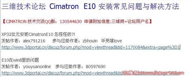

发帖主题已经登记到《Cimatron 软件整理汇总》,感谢你们的分享与讨论
# x, D5 x1 m) z/ X& T% M登记地址:http://www.3dportal.cn/discuz/vi ... &extra=page%3D1

有时候跟系统也有关系的我就碰到过好几次

你的LIC文件的扩展名不对
发表于 2013-3-12 12:14:52 | 显示全部楼层 来自: 中国浙江宁波
安装补丁就显示这个对话框

我也遇到了同样的问题,谢谢你的提问,问题解决了。
发表于 2014-1-12 19:58:14 | 显示全部楼层 来自: 中国山东临沂
hpmlisa 发表于 2012-9-24 10:27 static/image/common/back.gif
: w& I. H8 \, g3 t7 @系统时间也有关系的喔
( M# S" H7 W3 A; g* C谢谢你的提醒,问题解决了!
