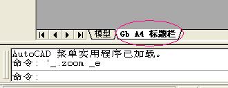

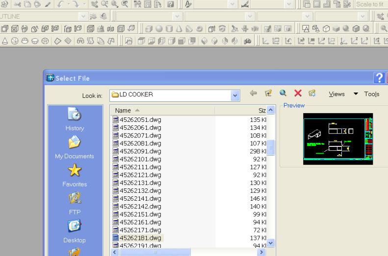

请教高手,如何解决在文件中显示图形,见图:
发表于 2006-6-16 19:10:58 | 显示全部楼层 来自: 中国浙江温州
图形是有的,但可能不在模型那个,应该在布局吧..就是点一下模型旁边那个..
) i3 H( B/ x* B5 t5 A8 a. G8 Y2 E再不行你就发个附件上来吧.
 楼主| 发表于 2006-6-19 16:19:45 | 显示全部楼层 来自: 印度
回复 #2 浪笑 的帖子
非常感谢您的帮助,我也看了布局,它也是只显示部分尺寸标注.
发表于 2006-6-19 18:28:27 | 显示全部楼层 来自: 中国浙江温州
有些可能是隐藏或不可见的吧。 要不你发个附件上来看看。。。

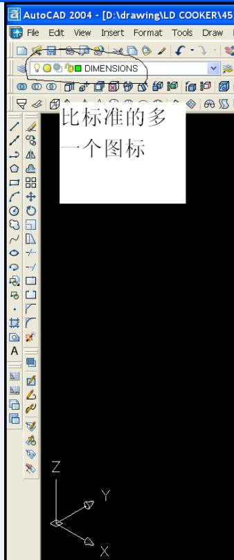

 楼主| 发表于 2006-6-21 22:24:11 | 显示全部楼层 来自: 印度
回复 #14 浪笑 的帖子
你好+ D' I7 K5 l" h1 O# Q+ Q5 q1 \9 A
& Y+ R% c* v( v7 |你说的全选,如何全选?sorry,提如此简单的问题,但我确实在布局中不知怎选.没有目标,怎么选?

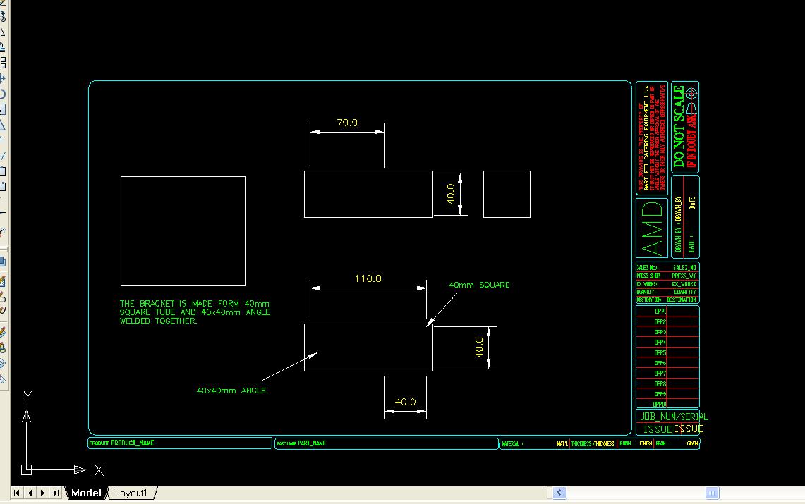

 楼主| 发表于 2006-6-21 22:42:39 | 显示全部楼层 来自: 印度
谢谢
浪笑,我全选,在每个视口我的图形是空的,为什么?
 楼主| 发表于 2006-6-21 22:46:43 | 显示全部楼层 来自: 印度
谢谢
浪笑,不好意思,附件是这个
视口无图形
视口无图形

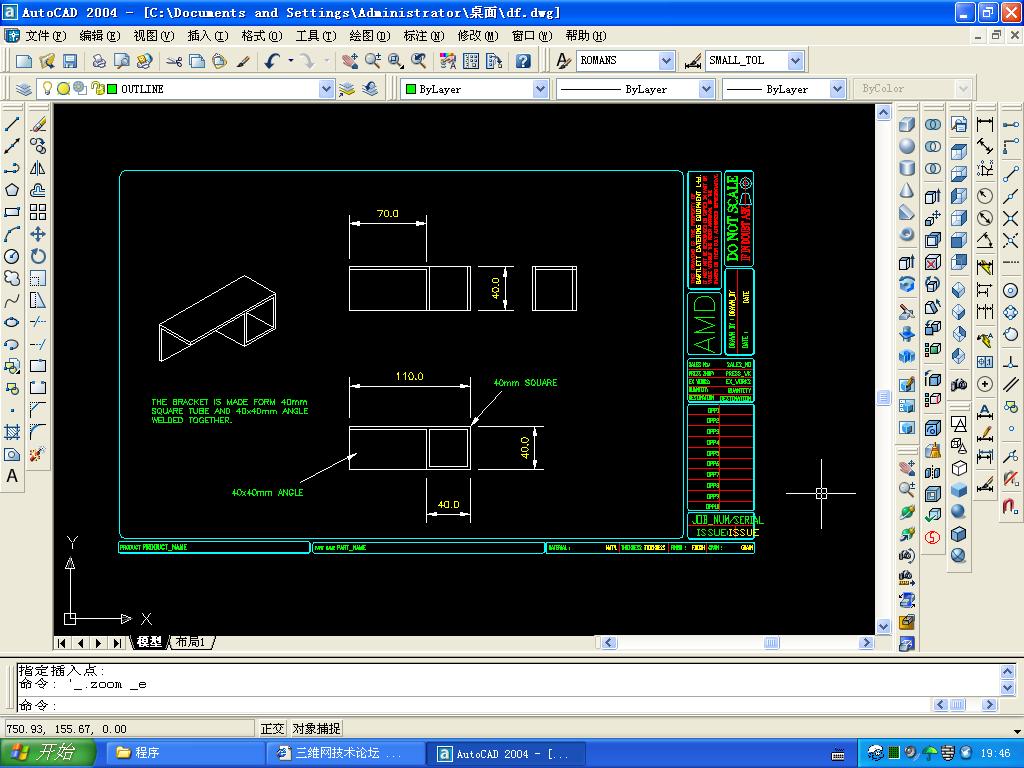

发表于 2006-6-23 08:42:08 | 显示全部楼层 来自: 中国浙江温州
模型是绘图空间,布局是图纸空间,就是说这两个是不同的空间,如果在模型画的图,就可以用比例在布局上看到,但是如果是在布局上画的图,则在模型空间是看不到的. 关于模型和布局之间的问题,我也有一些不懂的,,等我收集到更多的相关资料再帮你解答吧,  至于你说要送的礼物,我想不必了,这都是互相帮助嘛,谢谢了. 至于我的名字..  就叫许许吧.2 H4 ?" M. f/ b( y2 u6 H0 k
1 M: K$ O% s) @1 T& M) J
补充一下:
- l5 i1 N2 n: G% }1 j8 U如果在模型空间画出的图,转到布局下,是可见不可修改的,如果要修改,是要先切换视图(在布局下),然后选择视口,这样就可以做布局修改模型空间的图纸了.6 [( a, H8 E- s. x
相反,如果你要让在布局下画的图在模型空间显示,同样要先切换视图(在布局下),然后选择视口,这样在布局画出的图同样可以在模型空间显示了,7 h. ~( N! w7 j# Z/ W3 h) P/ c0 h6 T' L8 F
) ^! `" m6 `4 @6 f. O
而你上传上来的图纸,我想是直接在布局插入外部参照,然后把视口删除,这要在达到那种效果了, 下面是我做的图,你看看.
% K% O, J' T2 x. ^1 ?9 E" a  T8 S, d. ?
