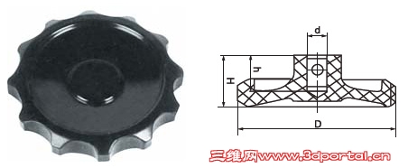

shoulun-02.jpg + c8 `9 v+ a. {9 |* i  a: t2 \7 w
插在手轮上的轴是怎么设计的,直接插进去、然后侧面上根锥销吗?那销不会转啊转的就掉出来了吗?
$ P( ]2 j+ z% Y' R! E* E6 |. k- w9 T

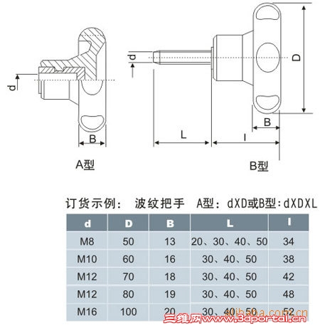

, @8 a5 n2 R; h; `0 h/ W还有,上面这种手册上查到的标准手轮现在还有人做吗?我在佛山,查附近的供应商一般都做成下面这种形式" B+ I1 x0 b  C( y* Z% @3 s
280318070_1947643152.jpg 0 A. j( }+ M$ o8 I+ Y
这种没销孔,也没键好像,请问是怎么实现周向定位的?
: r+ K) a5 {, E) G1 H9 s! x
! F- Y7 U+ m% i4 D4 ^2 E
发表于 2012-9-23 14:54:22 | 显示全部楼层 来自: 中国广东东莞
是塑料件开模时直接连同螺栓和销钉铸塑在里面的。下图是用铣对开缺口来防止螺栓使用时转动和抽出来,成本比前面的要低一些。
虎强 + 3 技术讨论
 楼主| 发表于 2012-9-23 15:18:49 | 显示全部楼层 来自: 中国广东佛山
tangcarlos3d 发表于 2012-9-23 14:54 static/image/common/back.gif6 j) q4 `2 m' Z! I  }1 Y% f3 S$ b4 h
是塑料件开模时直接连同螺栓和销钉铸塑在里面的。下图是用铣对开缺口来防止螺栓使用时转动和抽出来,成本比 ...
, w6 Y5 x7 t; D! |3 `
谢谢,上面那个有点明白了,下图还是有点疑惑, }( e$ r/ O+ e. P% A% P
比如我先用A型,d选M12的,买回来,装在设备上的一根轴上(当然轴的一端就仅仅是M12的外螺纹)
( v; l5 |3 Q1 q. Z我的轴需要正反转,而且转动摩擦比较大,就怕轴还没动把手就自己被拧下来了
5 g- ?* F: h& w2 F# o% z1 l阁下说的铣对开缺口能给个图大概示意一下吗?

对于第一种手轮,如果担心销掉去来的话,可以在轴上径向攻个螺孔,用螺钉固定手轮
虎强 + 2 技术讨论
发表于 2012-9-23 18:24:38 | 显示全部楼层 来自: 中国广东汕头
RE: 请教关于小波纹手轮的问题
egg6600 发表于 2012-9-23 15:18 static/image/common/back.gif
+ c7 ?) }/ k, O5 v+ W; j$ v- ]. [谢谢,上面那个有点明白了,下图还是有点疑惑/ i( K* e! `6 O- w* S. d
比如我先用A型,d选M12的,买回来,装在设备上的一根轴上( ...
. k+ |- J% k. t9 r* o0 h2 J' x. u
该缺口可以是对开、即圆柱对边各铣去一小平面来传递手轮的扭矩,没有缺口的话手轮与螺栓之间会发生转动。当然也可以用滚花来代替,但这时轴向又不能防止脱落,必须有一环形槽才行。
虎强 + 3 技术讨论
