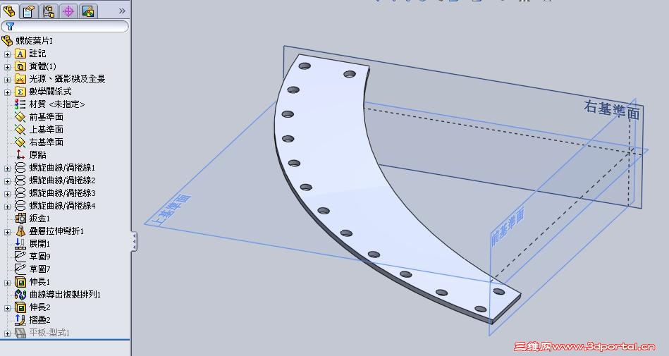

如题:请哪位帮忙把此图用钣金方式做成三维图(SW格式),须能用展开命令进行展开画孔的,谢谢!!

本帖最后由 asdolmlm 于 2012-9-23 21:24 编辑 ! q: \2 g& N) B9 s
8 s8 ?( ?1 [0 P* ]5 E4 t1 \7 M+ C# r+ f
+ |6 F# j3 m  A  X+ Q/ R/ }5 J" i5 ?2 Z1 _, t* P2 x' A# w8 \
螺旋葉片I.rar
379.95 KB, 下载次数: 40

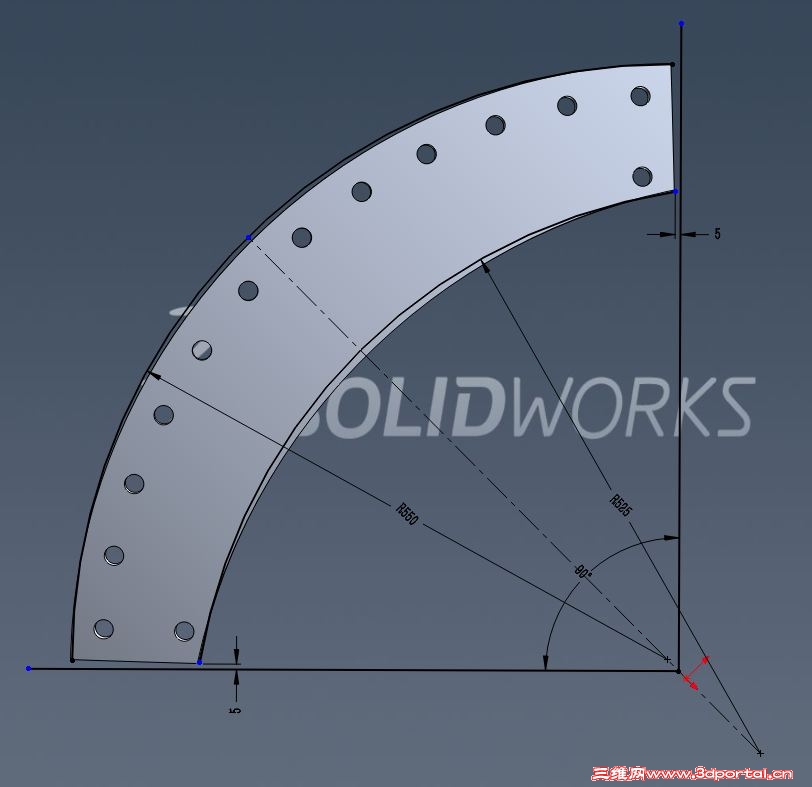

 楼主| 发表于 2012-9-24 11:27:00 | 显示全部楼层 来自: 中国湖南长沙
谢谢,我按“heat_ice2000”的画了一个可是尺寸88.5°变成了91°,不知是哪里不对?求解?

发表于 2012-9-24 11:38:33 | 显示全部楼层 来自: 日本
yujie3000 发表于 2012-9-24 11:27 static/image/common/back.gif" R# k$ S3 V8 k- h. J
+ x! F( s4 k: r我是说你按照你的那个展开图的尺寸画一个

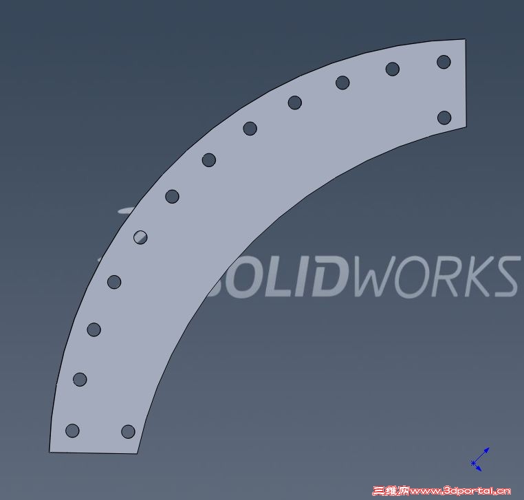

发表于 2012-9-24 12:42:50 | 显示全部楼层 来自: 日本
是不是这样的东西?尺寸有点不对
0 C, N2 M3 f  O$ X: q# S% u  h7 I9 z$ w# {, c
02.JPG   ~  K) k1 l- L( z9 n$ Y

* y- u: e" c9 e' x9 l3 p! W3 l6 { 03.JPG

 楼主| 发表于 2012-9-24 13:26:04 | 显示全部楼层 来自: 中国湖南长沙
hongwei_1987jp 发表于 2012-9-24 12:42 static/image/common/back.gif/ u5 r) n4 p9 e, G
是不是这样的东西?尺寸有点不对
0 d, c3 i  {# i3 K5 A4 `" b
尺寸应该是对的,“heat_ice2000”画的尺寸没有问题,但我画出来时展开后角度不对,正在求解。
