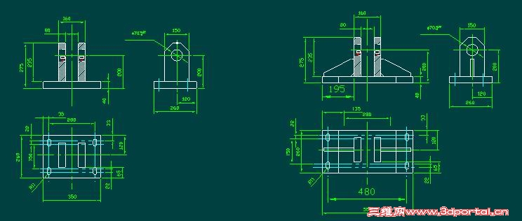

哪位大侠能帮我计算附件中的尾板能承受多大拉力和推力,材质Q235,在4个M20螺纹中间受力。烦请提供计算公式和计算方法。谢谢。7 T% I) o  I7 [+ p! I( E3 M8 J

右边的图中的各板应分别计算,带孔的两个耳板,受拉伸和剪切作用,底板受弯曲作用,4个螺栓受拉伸作用。其中螺栓受拉是薄弱环节,只需计算螺栓的受拉强度就行了。 可承受的拉力P=πd1^2 [σ] 式中:d1—螺纹小径(这里简化了,实际受力面积比小径面积大一点); [σ]—材料的许用应力。 其它板块若需计算,按材料力学公式进行即可。
发表于 2012-9-21 20:53:07 | 显示全部楼层 来自: 中国山西太原
右边的图中的各板应分别计算,带孔的两个耳板,受拉伸和剪切作用,底板受弯曲作用,4个螺栓受拉伸作用。其中螺栓受拉是薄弱环节,只需计算螺栓的受拉强度就行了。/ T6 W% n7 w  l2 {
可承受的拉力P=πd1^2 [σ]
% O& E5 x5 ?0 f- Q; l式中:d1—螺纹小径(这里简化了,实际受力面积比小径面积大一点); [σ]—材料的许用应力。8 J( h; ]8 G' x, [
其它板块若需计算,按材料力学公式进行即可。  w* y: b' I9 a5 W: P9 M

CAD文件已上传,CAD2008格式。图中左边是原方案,右边是改进后的,麻烦请分别计算。谢谢

瞎掰几句:此结构为焊接件,是否还需要考虑焊缝承重问题?
: r4 K- w0 k8 T% [! J$ y' u% g3 ?8 u你的尾板与啥连接?估计应该是通过螺栓+螺母结构连接。这个是否是一个吊耳?
. D) V0 j" |" O5 c0 b计算方式高老师已经注明了。

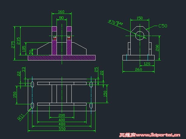

如果是受压力的话,计算底板的抗弯强度,当然还要看安装方式。0 J- Q- Q1 q' {1 |  P; P( b4 L
如果受拉的,这个结构有点悬。螺栓强度不够的话加大就或增加强度等级就行。40的板厚,如何保证焊接强度是个关键。我的建议是结构改改。我画了个图,不知道你的装配情况是否允许这个结构,权当参考吧。
- n8 Z% f- w0 K6 k5 ^: f焊缝没标上,采用双边V形坡口焊。
/ G1 O# i7 c' u6 h1 o: i另外楼主画图水平需要提高。
