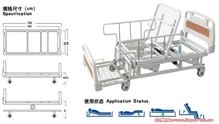

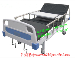

我想大家都看到过这种医院里的床,用把手手摇使床头或床尾升起,但是我不知道这个原理是什么,高手能不能仔细讲讲?我想把这个机构用到一个产品中去。还有,具体设计中要注意些什么?谢谢!2 S. a" @$ W8 N8 s( V  o' D& S5 V" J$ L
图片中包含的信息是从淘宝上截图下来的,非广告。

升降病床种类很多,有手动的,有电动的,有全自动的。一般最常见的是螺旋传进行升降,摇把端部带一蜗杆,与其啮合的蜗轮中心带有丝扣,与升降螺杆相配合,当转动摇把时,转动的蜗轮就会将丝杠升或降。还有杠杆式、液压式等等。如下图就是靠杠杆和丝杠综合作用,可升降、倾斜、局部移位等。

基本都是杠杆原理,一般利用丝杠、滑块、杠杆组合运动。

床架升降是根据人体工程学原理在床上设立5个关节点,通过遥控操作,在电机带动下,采用杠杆原理可随意调节床体角度。
  u% `* k$ n/ @8 D# M! X0 X  R现在市场最主要采用的是杠杆与电机结合的,还有部分采用液压的原理。
