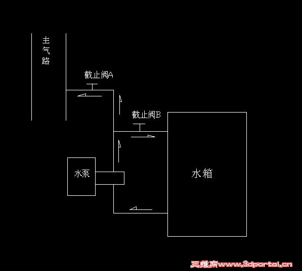

如图所示,用水泵将水箱中的水压到主气路中,通过调节截止阀A和截止阀B的开度,能够控制到主气路中水的流量么?水箱上装有空滤器。

发表于 2012-9-20 20:33:32 | 显示全部楼层 来自: 中国河南郑州
这个因该是可以的吧,用两个截止阀来共同配合调节,而且对水泵有一定的好处,可以让水泵在恒定的负载下工作。。不过这样的控制精度应该不高,不知道能否满足需求啊。。
 楼主| 发表于 2012-9-20 20:39:29 | 显示全部楼层 来自: 中国湖南长沙
我感觉截止阀B打开的话,水不会往主气路那边走啊,水箱中是大气压,主气路中的压力要高些。不知道理解的对不。
