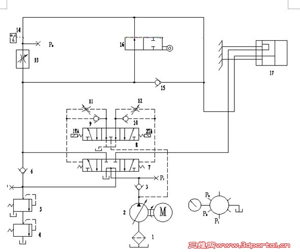

: F5 S" f. V0 r! n- v; D: M/ V请老师看图:1 v2 M" g3 S; \8 c% a5 Z6 |
- i9 x) y0 {, e0 _

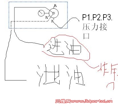

压力表开关 一般有6个压力接口(与测压点连接)有一个安装压力表的接口还有一个泄油口
0 B! h# @+ H' H3 ^" y7 ~' \) D
3 c0 m; ^. c( D( A7 }但途中,黑线(进油口),这个进油 ,在压力表开关接口中找不到接的地方。请问各位老师 是不是资料错了啊??? 还是学生没理解到。$ n& T( L; c, j+ c7 ^

楼主的这个系统应该淘汰了吧2 W; [4 n$ y/ `8 ]' f8 a
这个系统是国内较早的集成系统,楼主这个系统中使用的是三点压力表开关(不是6点)。" ^6 ]! u; [7 S5 w+ u% }- j
这个压力表开关是管式连接吧,3点的压力表开关应该有5个油口,一般油口旁有字头标注孔口的代号。
自流井 + 2 应助

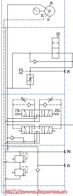

谢谢! 这根细实线即图1标的进油。接在压力表中心,请问它的作用是???9 S5 i) ~5 s: p/ }/ Z$ u, T
7 {9 s" y( \. j0 F8 z" T/ f学生理解: 貌似像P1.2.3那样 单纯的一个检测口 。
# [4 z/ T7 Z6 q# ~" j" l
6 I1 z* A# b. k; U& W5 `4 E请赐教

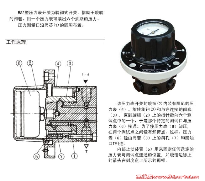

接测压管和泄油口的接口都在圆周上,用内六角螺堵的即是,盘上有相应的1~6油口指示。8 K8 T9 T( [* f# ]9 r" s7 R

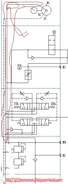

; H8 V% J  B. f* s请老师看这根线,这根线是测的哪里的压力啊??
. q1 q% s2 e5 I" j% b+ z& \
* o! r) {, T" b. e! X9 c请赐教

发表于 2012-9-21 16:30:27 | 显示全部楼层 来自: 中国四川成都
xuexi520 发表于 2012-9-21 13:57 static/image/common/back.gif" P6 M; S8 b' G5 M8 z) ^
* R3 S( ~  m: U' q4 k0 |* M! w
0 ~/ K$ x( ]/ p# _8 m4 L请赐教
/ }& v! e; c% ^6 f, c; n5 A& p/ N- o
看图中是显示系统的P1的主压力,标注为P3应是控制压力。

楼主的这个图不完整。
: _/ B- Z( e% M8 W- R0 G! d: O上面的那个P1应该是P2吧。
5 k$ R$ a) Y5 X9 o5 h这个控制油路与主油路之间的两个顺序阀没看明白(应该一个就够了吧)。

上面P1确实是P2,标注错了。现在图中有P1.P2.P3,最上面 压力开关处有对应的油口(即P1.P2.P3)。
0 S2 e3 c  s3 Q$ E7 M但是学生有一疑惑:5 a/ z8 \6 J; |+ d9 a
如图。这条线从图中看出 是进油管道(整个管道)直接连到了  压力开关油口处(学生理解)
  L6 z; X2 v+ E( A6 L( q! F2 q: J; w
请问老师 这根线是检测系统 哪里的压力啊???! o; D2 X9 S3 M+ y

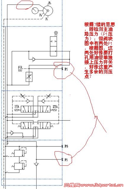

根据7楼的意思,即这根细实线是检测主油路压力的(P1压力):但阀块图中有两处P1,根据图,这两处好像要打孔用油管单独接上压力开关,好像这里产生多余的测压点。(即产生了多余的工序打孔和油管), z6 F( \: f. y8 ?- I4 P% ^
/ O4 v$ W3 V/ j7 ^) b9 O请老师赐教 这两处P1口 是否是多余的啊 ??
+ ]6 F. ~& J6 x( O# J/ A

楼主这个帖子是要分析这个图片呢还是要分析具体的系统。- Q$ z( b+ l/ e6 ?
但是就这个图上面的标注或许有些问题(有时候厂家说明书提供的系统图会有问题),况且这个图也不完整,最好提供完整的图。7 h3 y, `5 }( x0 M, c% z! x3 k

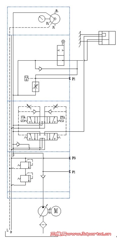

' k7 O4 n2 ?) F/ e$ C学生附上 完整图
. i- k1 V/ ?- E, e$ s% y) f9 A9 f4 X8 K8 P2 m
请赐教

P1:系统压力
" e$ {2 t' n% c' [( A( N+ g& R$ S8 PP2:工进终了压力' K7 p/ v& B) n  g( T/ q% B
P3:背压
) G6 X! W* d: X9 x. ]) i' z系统使用的应该是K-6或K-6B压力表开关,只是用了三个测压点P1、P2、P3,下面的的那个集成块系统或许画法有问题(我现在手头没有这个资料),所以图中的黑线(进油口)不清楚是怎么回事。

这两个测压点不是重复的,上面的那一个应该是P2,是油缸的后腔的压力。下面的P1才是系统的压力。

; Q5 c1 p: a0 k$ `9 Z8 S1 S这个集成块画的有问题,刚开始我也认为P3是控制压力。
# Q, F2 I$ a' o% M) m这个集成系统中不应该通的油路连通了。

看到完整的图明白了:
' g* _- j2 Y& l1 n% [一个是顺序阀,另一个是背压阀。

( ~3 _) z  Y. ^! n# Y! G5 {& C3 c此线路可理解为示意,也可理解为压力表常态工作状态,即把压力表设定为显示系统压力P1作为压力表常态工作状态7 b  ]' i0 Q: G9 J5 n

从图纸的系统看,应该是国内较早的集成系统。" [' l  N+ @) d- k* ^" ?
这个压力表开关应该是K-6(或K-6B)型,管式(或板式)链接。: g% W9 V6 B4 G" z! r2 O4 Q* X
无论是管式链接还是板式连接都是由下面的集成块测压点引出,然后通过管路连接至压力表开关(或顶块),这类集成块设计一般是每一个集成块上都有泄露孔,位置相同(贯穿所有的集成块)直至顶块(或压力表的底面),图纸中的那个虚线就是泄露孔L。* o2 m) `) ^; K5 ]% C2 ?0 s! W3 n2 I
还有P孔、O孔也是贯穿的,或许P孔通过顶块与压力表开关联通了# i$ }0 _  B* a& {3 J
个人感觉这个油路图有些问题:系统图没问题;集成系统图有些不明白。$ v. O( `2 J2 \: [' u, g) N! Z
楼主既提供了原理图有提供了集成系统图,有实物(或油路块图)吗。
