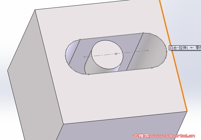

QQ截图20120920115313.png ; p: n" B" \/ e" b9 Z7 m
我想让腰槽中的轴套在距离腰槽一边1mm和5mm之间移动,怎么弄?* B! w9 H7 B1 [( U# y
听人们说用线性耦合解决比较方便,怎么弄啊,求高手赐教

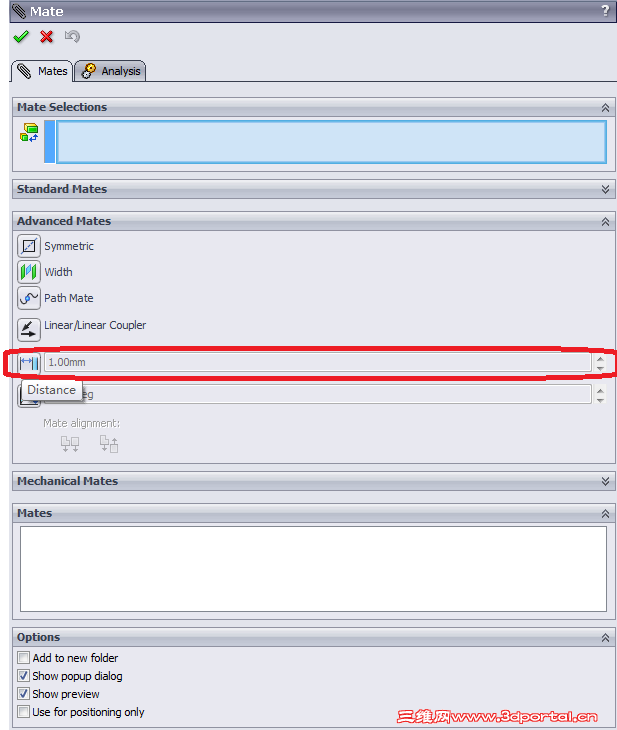

使用高级配合中的距离选项

此距离配合是可以活动一定距离的,在运动配合中非常有用
