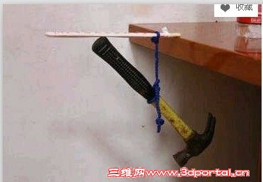

发表于 2012-9-20 11:54:24 | 显示全部楼层 |阅读模式 来自: 中国天津

发表于 2012-9-20 13:47:46 | 显示全部楼层 来自: 中国山西太原
应说明木条与桌子是如何连接的,如果固定在桌子上,就是受锤子重力的悬臂梁。若木条没有与桌子固定,则平衡不成立。

发表于 2012-9-20 16:10:13 | 显示全部楼层 来自: 中国黑龙江哈尔滨
受力分析是对研究对象而定的,如果仅仅是对锤子分析,锤子可以平衡,但如果对锤子、尺子和绳子组成的系统来说,正如高老所说,如果尺子端头和桌子没有固定约束,则这个系统不能平衡。

发表于 2012-9-20 21:12:45 | 显示全部楼层 来自: 中国河南郑州
这个应该是可以做到的,只要把各个长度调整好就可以了。在图上我们可以看到筷子,线绳,锤把构成了一个三角形的平衡的力,因为他们之间不能相互移动,因此可以把他们三个所构成的看作是一个整体,这样就更为简单了,只要找到他们的重心就可以了,只要把这个重心调整好,让这个重心所受的作用力在筷子与桌面的接触面之间,就能够做到像图上的那样子了。。

发表于 2012-9-20 21:35:55 | 显示全部楼层 来自: 中国湖南长沙
这个应该是 能够做到的吧,只要保证整体的重心在支撑点的连线上。

这个一开始应交待清楚条件,你现在的解释好像是锤子接触地面了,看你的图片锤子是悬空的。
发表于 2012-9-21 11:17:12 | 显示全部楼层 来自: 中国北京
很明显如果不是固定到桌面上市不可能的,) r7 w/ ^- ^5 V/ o
只看外力,一个是重力必然过结构的重心,一个桌面的反作用力必然和桌面垂直,切必然在桌面上
- w1 [3 a: _- Y& ^: I$ c2者之间有距离,会产生附加力偶矩,如果不固定到桌子上没有任何外力偶来平衡这个力偶矩

发表于 2012-9-23 16:27:00 | 显示全部楼层 来自: 中国广东深圳
从图上看,锤子是悬空的,筷子一端与桌子接触,另一端伸出,绳子系在筷子上,吊起锤子,锤头向下,锤柄向上支撑筷子外伸端。根据此系统,个人觉得是可以平衡的。

发表于 2012-9-23 21:19:51 | 显示全部楼层 来自: 中国河南郑州
其实这个就是一个简单力矩平衡问题,给大家举个简单的例子,就是你把一根木棍平放到桌子上,在边缘露出少点,在露出的部分上就可以挂一定的重量,这是为什么呢?
plc + 2 参与讨论
发表于 2012-9-23 21:21:20 | 显示全部楼层 来自: 中国河南郑州
刚才不小心按了回复键了。其实,桌子的边缘相当于支点,两边各位两部分,只要桌子外面的重心跟桌子边缘的力矩等于,桌子上面的部分的重心到边缘的力矩,那么就可以做到,
发表于 2012-9-23 22:38:43 | 显示全部楼层 来自: 中国北京
筷子、绳子、锤子三个东西看作一个系统,所说的外力只有重力与桌面反作用力。
" X4 B8 y: ]. M1 d
  J7 E) G$ I3 |. |& g/ m; y如果合重心位于桌面以里,是可以成立的。但这个这个系统位于不稳定平衡状态,稍有外力即会偏离平衡状态,而倾翻。

发表于 2012-9-24 09:50:24 | 显示全部楼层 来自: 中国北京
Scanner 发表于 2012-9-24 09:28 static/image/common/back.gif  T& u  o6 F: s- z! ?. p
已经验证过了是可以做到的,兄台可以去试试哦
! X3 U3 n7 x3 c( u! P# v0 d能平衡是因为锤子头比较重,所以系统的重心位置在桌面以内了,和桌面的反作用力位置重合但方向相反,使附加力偶矩为零,对实际情况没有任何意义。纯粹娱乐还可以~~9 w$ y7 A+ I2 k0 x) Z
不想回复的本来,真没什么意义这话题!初中物理的力和力矩平衡原理而已。别在回复我了

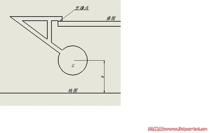

发表于 2012-9-25 13:38:41 | 显示全部楼层 来自: 中国浙江杭州
& L3 p' E1 W# A  m2 I. ^
" D& ~$ H  @& D8 D3 m0 H; ? 15.JPG 6 R3 y; m1 S3 s5 A/ }9 ^
有点意思,看等效图就知道的一清二楚了,简单的说,使H最小就是平衡位置,这个H最小时G和支撑点肯定在同一重心线上,所以调节锤子的捆绑位置还可使装置翘起来。8 o4 O+ @# v" A% i% Y; }* q
 楼主| 发表于 2012-9-25 13:43:12 | 显示全部楼层 来自: 中国北京
ffddjj 发表于 2012-9-25 13:38 static/image/common/back.gif& ~9 \  O8 k: J  R, D  @7 S! ^
有点意思,看等效图就知道的一清二楚了,简单的说,使H最小就是平衡位置,这个H的大小和支撑点的形状有关 ...
  i& {# T6 X) A3 G4 i7 L8 ^4 v整的挺专业哈
