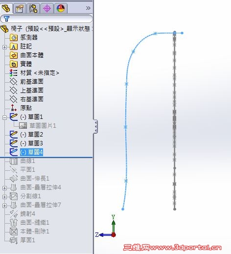

- b# @% V% d) `1.把原底圖在側視草圖中叫入描繪外型

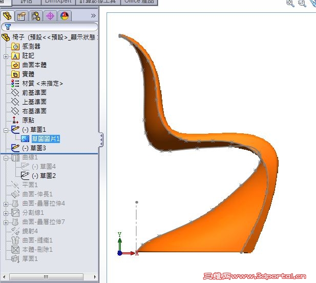

, u) @% G- Y+ b- f# [2.主要有3條線一條為中間椅面線,2為椅面邊線,3為椅邊廓
2 @6 Q# s) S, e& V3 G  ] ct2.JPG 3 x8 x. }  E  X4 F0 a2 X

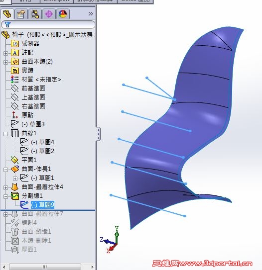

7.曲面分割主要要作捲邊的引導線相切之用8 f5 D( E4 E6 Z& n' q& i: P) u% o
7 A, i0 [- o* }, w8.畫3D曲線多條引導線另畫一條3D曲線為椅捲邊之外輪廓線參照之前描繪的草圖
