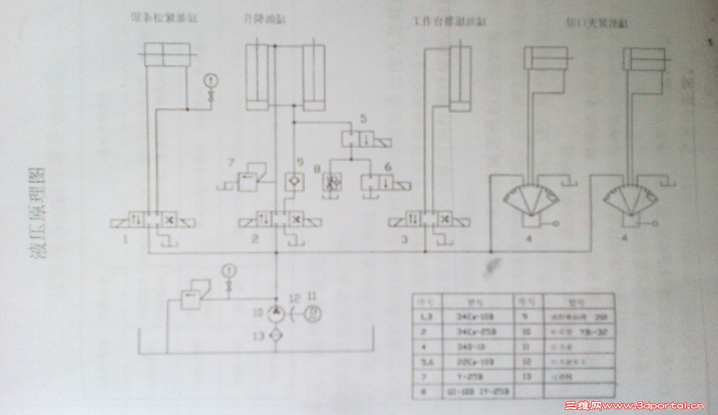

上图为液压原理图( L3 Y; r% t7 k; p4 n6 p
今天公司的卧式带锯床出现进给速度过快且不受调速阀控制的情况。先检查调速阀8,发现调速阀的进出油口的塑料堵头没有拆掉,怀疑厂家出厂时忘了拿掉了。重新装好调速阀后,试车,问题仍然存在。继续看原理图,再怀疑单向阀9,接着拆开单向阀,发现弹簧位置不对。把弹簧放到正确位置,接油管,试车,ok。但是一个问题没想明白,这个单向阀为液控单向阀型号为IY-25B,固定在一个底板上,底板只有两侧有两个油口,分别接进出油管。也就是说没有单独的油管和控制油口和卸油口相连。那么厂家为何在这里用液控单向阀呢?

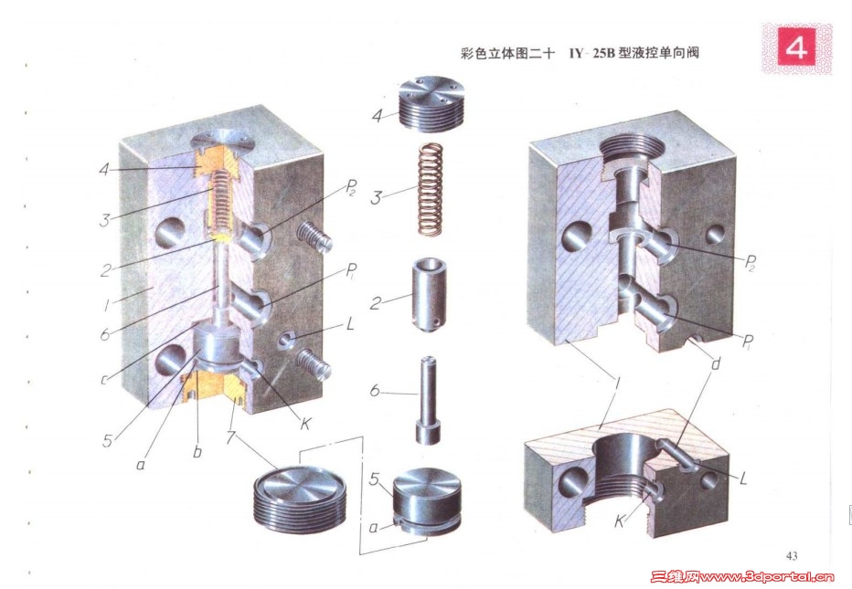

. m/ w$ Y) ~/ L" L3 |该液控单向阀的结构如下图
1 Z/ }/ n$ C) Z4 d! e5 u, @/ E+ E$ R 1.jpg

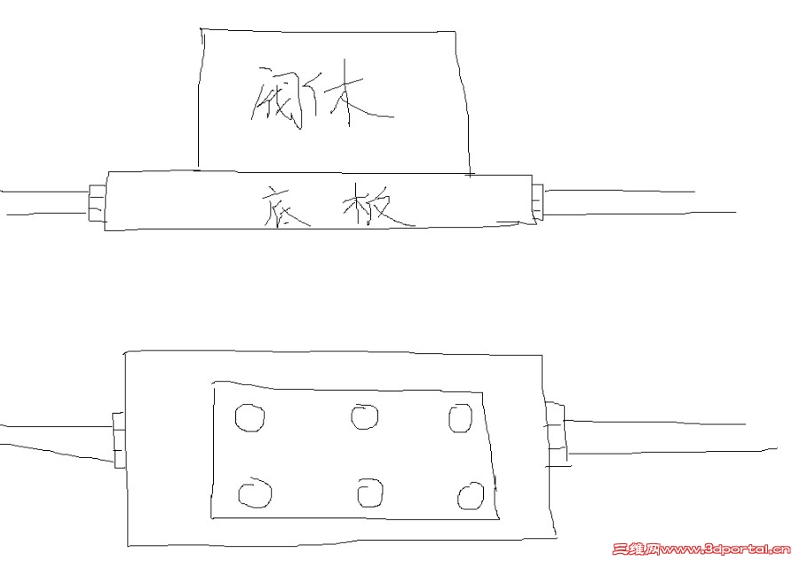

9 Z% G9 y% X7 d  L/ ?* m" j单向阀和底板的安装情况如下图
( O: O  w4 g0 }/ q- a$ S0 F5 R4 z 2.jpg

9是液控单向阀吗? 原理图上是单向阀吧,如果这里出了问题,油路就不会流向8号调速阀,所以会出现楼上描述的问题.
* @) d! Y2 {$ _& A2 w" W
 楼主| 发表于 2012-9-19 21:39:47 | 显示全部楼层 来自: 中国河北
jgh37 发表于 2012-9-19 20:45 static/image/common/back.gif0 f$ l4 A$ a2 p7 q4 q2 x/ Y6 |
9是液控单向阀吗? 原理图上是单向阀吧,如果这里出了问题,油路就不会流向8号调速阀,所以会出现楼上描述的问题 ...
2 F) n8 L* O' p0 u) B7 N液压原理图的明细表里写的是液控单向阀,实物也是液控单向阀。现在问题解决了,我就是搞不明白,为什么要用液控单向阀,而且实物并没有外接的控制油路,就像第三张图上所示,只有进出两个油管。我感觉,从原理上讲,普通单向阀就满足使用要求。

发表于 2012-9-20 13:03:26 | 显示全部楼层 来自: 中国江苏无锡
IY-25B确实是光研所6.3MPA的液控单向阀,看原理图9号就是一个普通的单向阀。- P) S8 @6 s( O- w( `
既然阀块上控制油和泄油孔都没有,那它只能作为单向阀使用了。! q" J0 o, |0 ~
也许单向阀和这个液控单向阀价格差不多吧。

还有一件奇怪的事。: [# X: C! ]/ `
今天这个锯床又出状况了,如果锯架先上升,然后点工进的话,锯架会先往下掉3-4mm,然后正常工进。但是,如果先往下快进,再点工进,就不会往下掉。
3 V$ W. ]7 @, b& S还有就是,今天特意把单向阀9下面的油管(位置关系参看液压原理图)卸了,在不开油泵的情况下从阀体的管接头处滴油(按原理,反向不应该导通的)。打开油泵,点工进,油直接从阀体管接头喷出来了。

液控单向阀也可能是内部控制的,所以不到控制油口

发表于 2013-8-3 16:47:24 | 显示全部楼层 来自: 中国山东滨州
液控单向阀,可以通过丝堵切换为液控或非液控。
