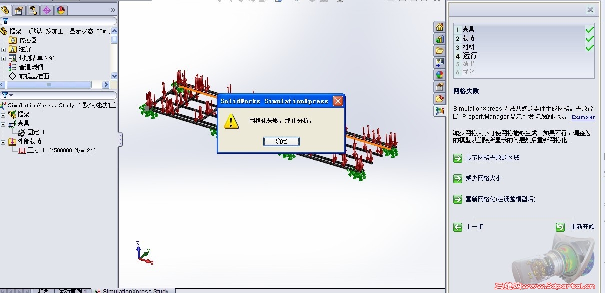

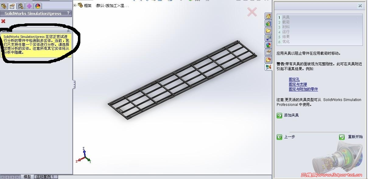

如图选取夹具的时候就不能选取整个实体,开始分析后又有网格错误,网上找了下说的都比较模糊,还请各位大大帮帮忙啊  随手画的   质量不怎么好 受力是垂直向下50KN的压力

发表于 2012-9-19 10:40:57 | 显示全部楼层 来自: 中国广东云浮
说你的零件是多实体吧?你把它们组合成一个实体啊。

发表于 2012-9-19 11:11:36 | 显示全部楼层 来自: 中国广东云浮
你试下组合实体啊,如果是完整的实体,是直接选到全部的;如果要一个个点的话,就说明它们是分开的。
发表于 2012-9-19 11:19:38 | 显示全部楼层 来自: 中国广东云浮
应该来说,如果是完整实体,“组合”这个命令是灰色的,选不到的。

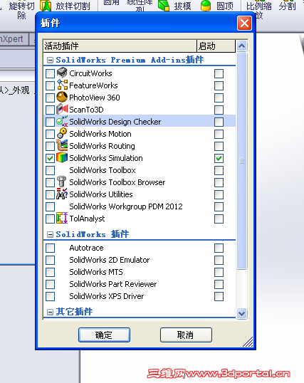

 楼主| 发表于 2012-9-19 12:53:56 | 显示全部楼层 来自: 中国江苏苏州
我错了,我真的错了,原来自己没把插件载入 不过还是多谢各位的帮助 当开帖骗回复吧。。。。/ J. N' s* z+ {7 }/ P* e) k2 s
