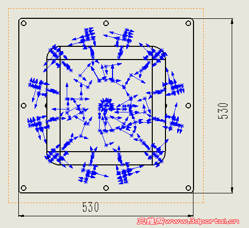

如何去掉工程图里的基准箭头(如图)蓝色箭头,转换成PDF后图形太乱求高人帮助解决

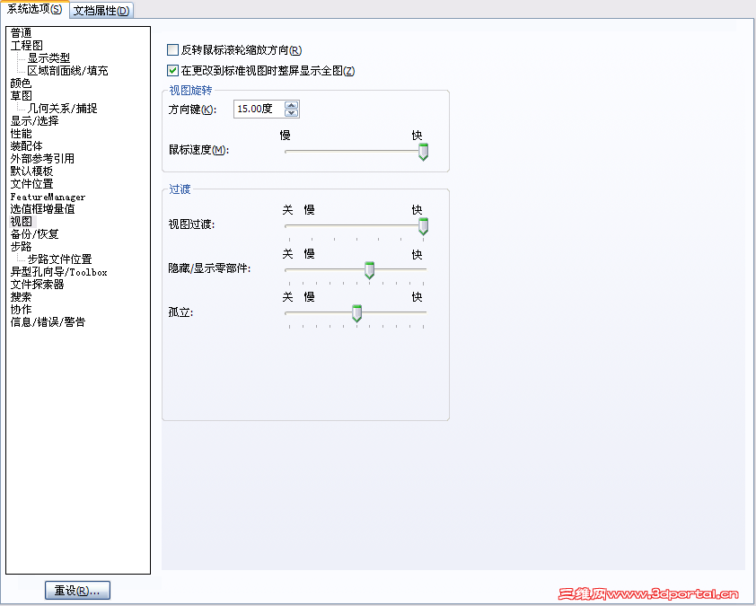

视图-----原点不要打钩
 楼主| 发表于 2012-9-19 10:54:05 | 显示全部楼层 来自: 中国辽宁丹东
aj1721 发表于 2012-9-19 10:34 static/image/common/back.gif
1 i( w! E1 |$ I  ?- \! l# r' Z视图-----原点不要打钩
* R! @2 H: N8 H
没有原点

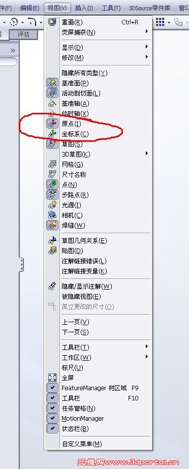

个人一般做法,视图---隐藏所有类型。OK

  X' q& \/ p  V: W( f不是在这里,在SW上面的工具栏上的,**视图**  关闭**原点**显示
发表于 2012-9-19 12:28:35 | 显示全部楼层 来自: 中国广东潮州
fangda1963 发表于 2012-9-19 10:54 static/image/common/back.gif. K; w1 M; s2 \9 c. ?+ t! C- ?
没有原点
- Y  }4 n$ X3 V) e 未命名.jpg 这里

“视图”---“隐藏所有类型”也可以实现
