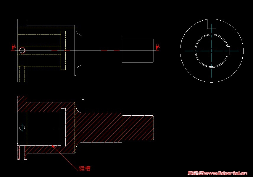

箭头指的那个键槽用什么加工设备加工比较好?! t9 a- C* q9 u( ]$ g8 _$ e  {

插床、电火花机都可以。实在不行牛头刨床也以应付,只是刀具要特殊做。

& `. g( L9 _. m& D3 t+ ?! s插床。如果没有,车床上也可以。
发表于 2012-9-17 17:18:36 | 显示全部楼层 来自: 中国广东珠海
用插床是标准的,效率也高,质量也好;批量大,外协加工就行了;二丶三件的话,钳工也可以把它加工好,并非什么难事,用不着犯愁。

电火花机成形吗 线切割是不行了

车床如何加工

电火花机成形吗 线切割是不行了
# `" z6 O9 e# J
线切割必须是通孔才行。
发表于 2012-9-17 20:24:34 | 显示全部楼层 来自: 中国山东烟台
车床也是像插床一样,得有个夹具实现

卡盘夹住工件(注意要防止转动),将插刀装在刀夹上,进刀,大拖板移动就可以插键槽。(一般装反刀,大拖板快速后退比较好把握)。

没有具体要求说明;一般插床较好,车床做出来精度不高。

插床 电火花 都可以  车床也可以做到 就是稍微费点事

在摇臂铣上也可以加工,方法和插床相似,让铣床主轴只做垂直运动

如果你的工件长度允许,那那就电火花吧。不过个人感觉最便宜的就上车最好,先粗车一道留0.3mm余量测量再车一道就可以了。

内孔尺寸多大?尺寸小不好做

今天见了一个类似的工件,在铣床上加工的,很有趣,用白钢刀磨一个类似的车刀,上下往复运动即可。
发表于 2013-1-11 15:11:04 | 显示全部楼层 来自: 中国上海
车窗不可以吧!用大拖板移动的话对车床的精准度会有影响的!建议还是用插床最为合适,我们公司做的小齿轮,内空就是花键,配马达的那种,就是用插床加工的!
