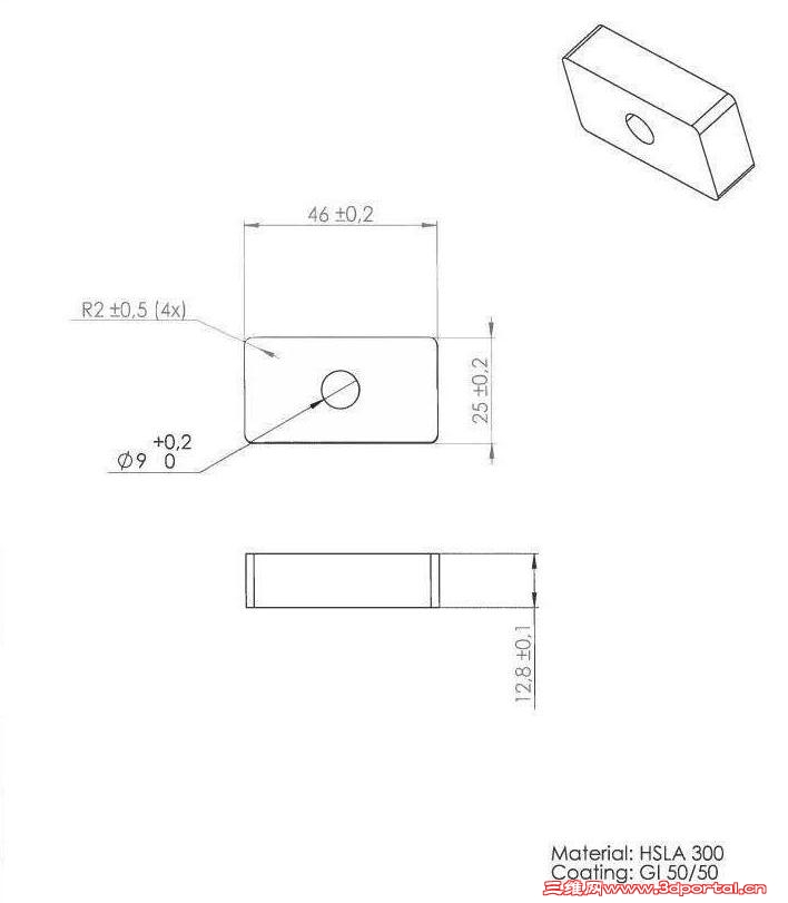

各位大侠:0 Q( [5 b: [$ r* A( z% d3 G
       看看该产品能低压铸造吗?材质跟汽车轮毂是一样的,HSLA,相当于中国的16Mn。
发表于 2013-1-31 13:36:58 | 显示全部楼层 来自: 中国江苏无锡
简单产品,需要铸造后加工;采用低压是没有问题的!16Mn铸钢件使用低压铸造倒不多,砂型铸造应该可以满足要求的!
