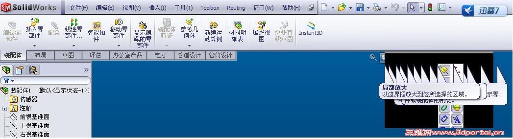

刚配新电脑,1G独显,4G内存,sw09视窗为何会出现图片所示右边的问题,请高人指点

我的电脑也有这样的情况,个人认为还是软件太大运行跟不上导致的。仅供参考

有可能破解不彻底导致  在换个程序试试

应该是电脑问题吧,配置高吗,显卡是什么的

电脑既然是新配的,估计不是硬件跟不上的原因,有可能是新硬件和驱动,与稍微老一点的程序不兼容。你可以换2010以上版本试一下。或者换一个老一点的显卡驱动试试。

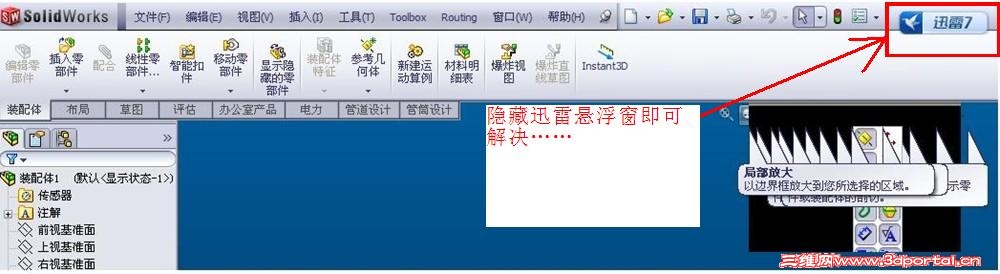

6 c( T8 ?4 t* W7 C与电脑配置无任何关系,是迅雷悬浮窗造成的,把迅雷悬浮窗关闭即可解决……

我的还没有,不冲突

看来你是幸运的tittertitter+ W7 G0 x9 c' K! S) b
我的出现过此现象,关闭迅雷悬浮窗就解决,打开就出现……
