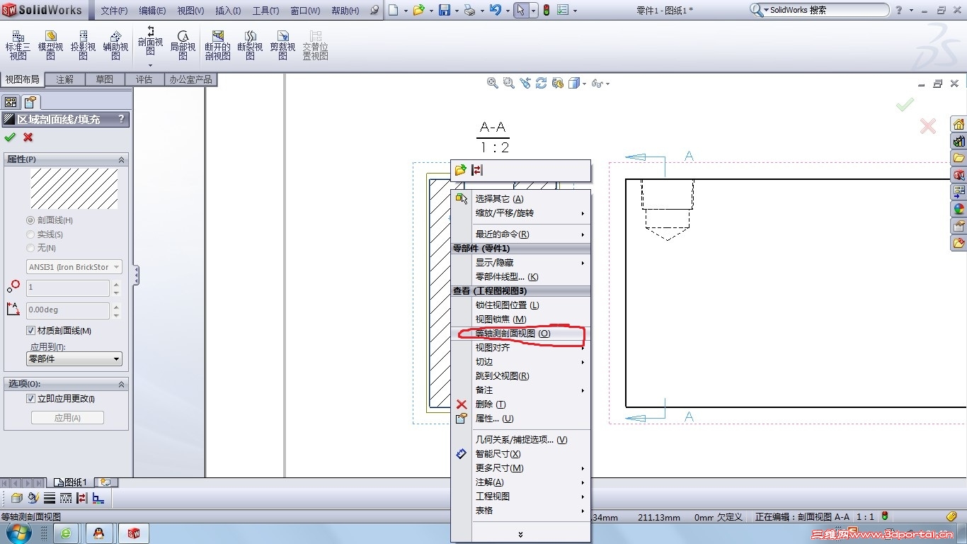

发表于 2012-9-13 20:45:07 | 显示全部楼层 来自: 中国广东东莞
这样行不行?

 楼主| 发表于 2012-9-14 11:58:08 | 显示全部楼层 来自: 中国广东广州
repzk031 发表于 2012-9-13 20:45 static/image/common/back.gif2 W; v2 z$ G) Z6 Y# B8 K2 O8 H
这样行不行?
$ S4 e* P# f, p9 C# r3 [9 E看了这个就明白了

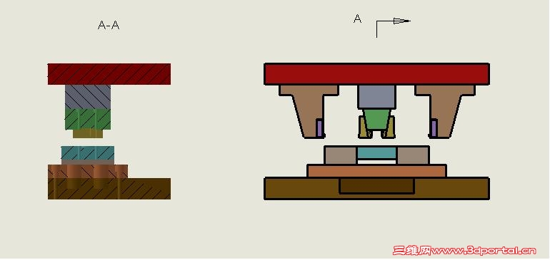

发表于 2012-9-15 13:57:54 | 显示全部楼层 来自: 中国安徽合肥
是不是这个意思
