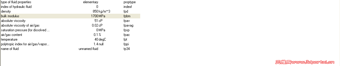

请问各位,AMESim仿真时,改变油液中的含气量百分比,而油液的弹性模量值还是理论的值呢?如何可以改变油液含气量的值来改变油液的弹性模量?

既然是并列的两个参数,怎么能一个控制另一个呢,如果非要这样,可以考虑打个包,按照特定的规律设定一个参数,另一个参数随动。
 楼主| 发表于 2012-9-18 10:48:01 | 显示全部楼层 来自: 中国四川成都
明白了,谢谢!
